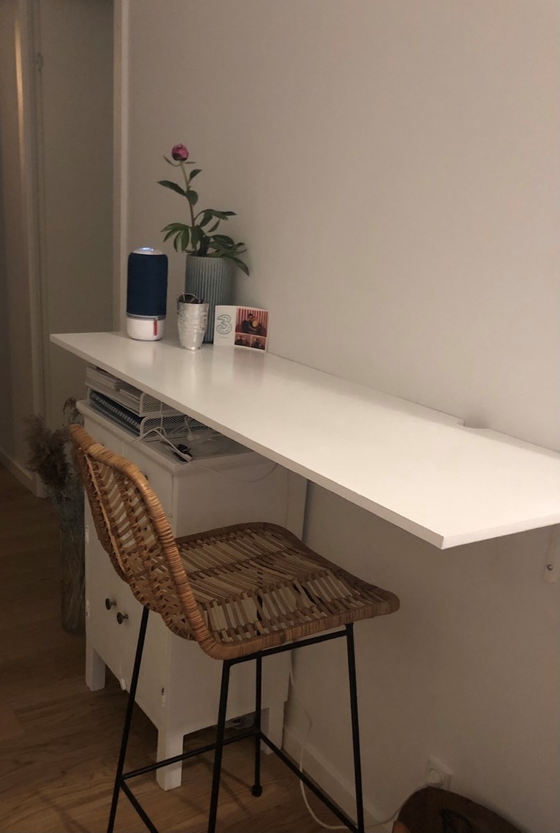

Hej, i en smal gang har vi hængt et simpelt skrivebord op: en malet træplade der er boret oven på tre hyldeknægte, som hænger i væggen. Jeg kunne godt tænke mig at skifte pladen ud med marmor (45cm x 130cm). Men man kan da ikke bore marmor fast i hyldeknægte kan man? Sådan en skrue i en plug ville jo slet ikke udvide sig og  sidde ordentligt fast i marmorpladen, eller hvad?
Har nogen erfaringer eller tips? Pft😊
1. Du bør sætte andre skruer og plugs i væggen. Marmor vejer multi.
2. lim den fast. Det bliver ingen succes at bore i. Du kan ikke bruge plugs i marmor.
Er dine hylde knægte solide så kan de også bruges til marmor bordplade. Og man kan sagtens bruge plugs i marmor, ligesom man kan bruge det i beton. Problemet er at få boret huller uden at ødelægge både bor, marmorplade og dit gode humør (når boret smutter igennem )
Så jeg vil anbefale at lægge marmor pladen af på dobbelt klæbende tape. Men hylde knægte testes forinden. Kan du sætte dig på dem enkeltvis uden at de løsner sig så er det ok.
