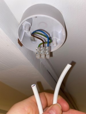

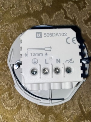

Hejsa, Jeg har købt en lækker ny lejlighed, men da jeg ville montere to lamper i ét udtag, fik jeg en træls overraskelse: gevindet i vigtigt N skrue er ødelagt, den vil ikke ud, og vi kan derfor ikke bruge udtaget længere. Derfor har vi fjernet udtaget, som har vist sig af at være en dyrere model med dæmper. Der stikker blot 3 mindre ledninger ud hvor vi fjernede udtaget. Vi har ikke brug for dæmper, da vi kører Philips hue med wifi.Nu til spørgsmålet: har jeg brug for et nyt lampeudtag eller kan jeg klare mig med en forgreningsdåse og/eller roset af en art? I så fald hvilken/t lampeudtag/forgreningsdåse (til 2 lamper). Ved nærmere eftersyn ligner det ikke et “normalt” udtag, men blot en lampeledning, som er blevet kørt ud midt i rummet og der er ikke “hul” i loftet til at montere et udtag ind. Lampen før blev tændt og slukket på kontakten - skal man bruge et udtag før dét virker? Har vedhæftet billeder. Krydser fingre for nogen kan hjælpe i corona kedsomheden 😂
PS Jeg snakker IKKE fagsprog 🙈
PPS Vi har sagt dåsen på ledningerne på billedet efter vi fjerne udtaget.
