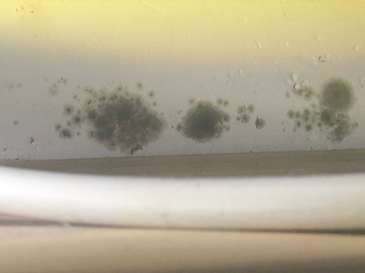

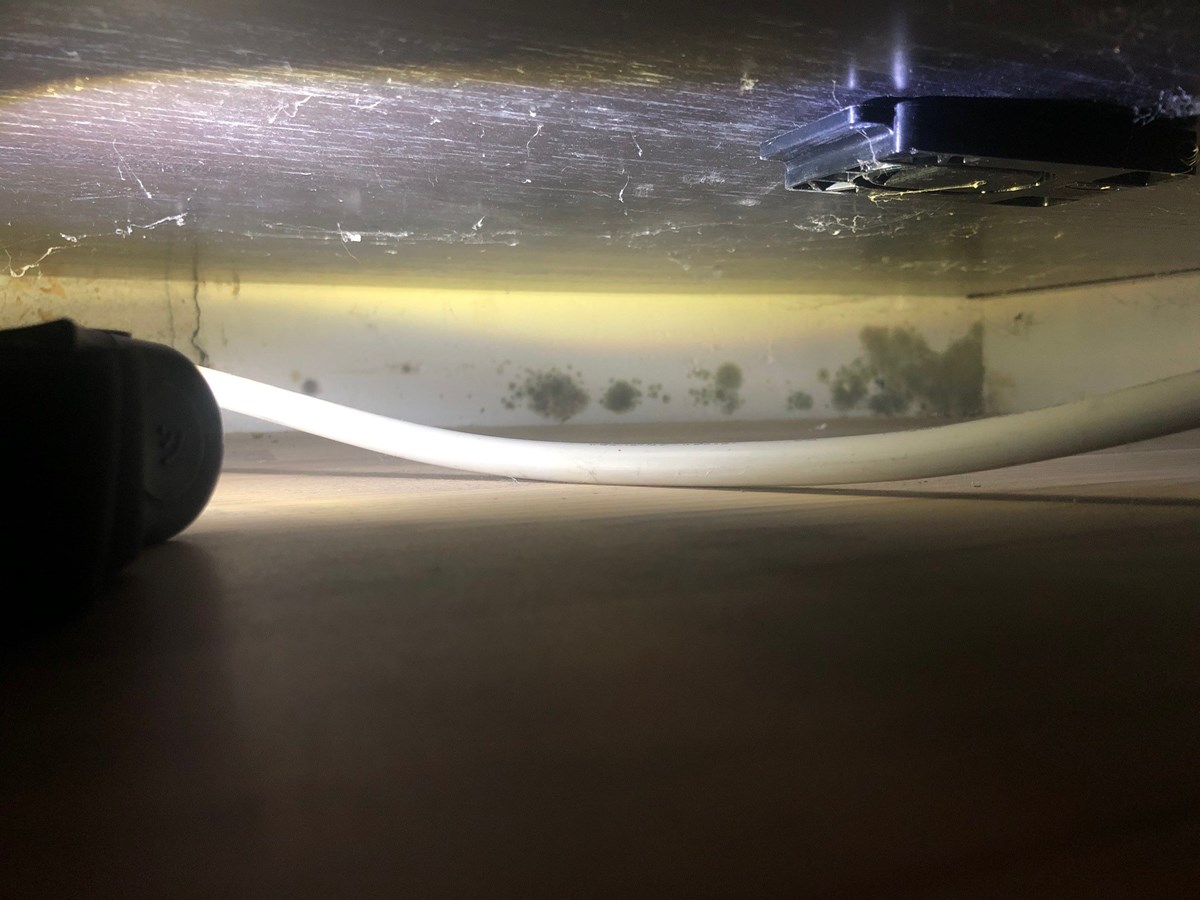

Hej alle.
Forleden dag opdagede jeg flere plamager af noget som ligner skimmelsvamp, under mine køkkenskabe. Der er 10 cm frihøjde og ikke andet end luft under skabene. Plamagerne er kun på væggen i en bredde af ca. 30 cm. På resten af væggen er der intet.
I gulvet har jeg kun 45mm isolering, 1 meter fra ydervæggen. Resten af gulvet har lidt mere.
Når det er koldt udenfor, virker det som om der blæser kold luft ud fra under køkkenskabene. Jeg tror helt sikkert det er kulde fra gulvet (under skabene) som giver kulden. Og lidt ydermuren. Jeg har tynde mure.
jeg har sendt disse billeder til min forsikring. Og de mener det evt. er vand ude fra som kommer ind. Der er intet at se på ydersiden. Jeg tror selv det er pga. varme/kulde påvirkningen at jeg har lidt fugtige vægge som så giver skimmel.
Forsikringen mente måske dette kunne være en årsag og anbefalede mig at jeg fik fat på en murer som kan komme og fugt måle.
Hvad tror i? Og hvilken håndværker har forstand på dette? Er det en murer?
Jeg har vasket det med rodalon og venter pt. på at se om det kommer igen.
På forhånd mange tak for hjælpen.
Mvh.
Daniel
Det tyder på din væg er uisoleret. Der dannes kondens når varm luft rammer en kold flade. Dvs at når luften under dine skabe opvarmes af rummet, og væggene nedkøles udefra (pga manglende eller dårlig isolering) så rammer luften en kold flade og sætter sig som kondens, og det udvikler sig til skimmelsvamp over tid.
Du kan holde det nede ved at male med vådrumsmaling (indeholder anti-fungicid) eller med maling du tilsætter "Mellerud" til maling - men begge dele er symptombehandling og fjerner ikke problemet. Hvis det skal helt væk er du nok nødt til at isolere væggen..
