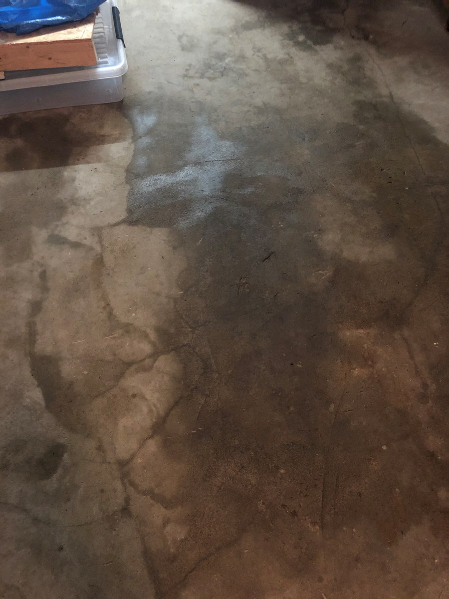

Købt et hus fra 1969 og første vinter i det i år. Tidligere ejer havde et utæt tag på garagen og et afløbsrør, hvor regnvandet rendte ned udenfor ved siden af soklen.
Vi har fået nyt tag siden og fået lavet kloak til regnvandet.
Brugt garagen engang i mellem over denne vinter, hvor der selvfølglig har været mørke plamager ift. der, hvor hjulene på bilen har været i kontakt med gulvet.
Det er næsten 1 uge siden bilen holdte i garagen og i dag kommer jeg ud til det i ser på billedet. Betongulvet i garagen ser vådt ud og fugtmåleren fortæller ‘overload’, når jeg bevæger den ind i de mørke zoner.
Der trænger både lidt vand op, og også salt op fra betonen. Jeg oplevede ikke gulvet vådt i sommers.
1. Hvad kan det være?
2. Vil det være en idé at få en byggesagkyndig ud til besigtigelse af fugt i rummet?
3. Er det helt normalt?
Altså hos mig har jorden været meget våd og fugtig her efter at sneen smeltede.
Hvis betongulvet er støbt direkte på jord hvad det sagtens kunne være så er der intet at sige til at det bliver godt fugtigt under de forhold. Men altså så længe det bare er en garage gør lidt fugt engang imellem vel ikke så meget ?
Ask
Det kan være et problem lige i den tid hvor vi skifter fra frost til positive grader igen.
Jorden er stadig frossen, men overfladen er "tø". Og da fugten ikke kan trænge igennem det frosne lag vil det ses på gulvet.
Prøv at se tiden an et stykke tid, nu hvor vi har fået + grader igen.
