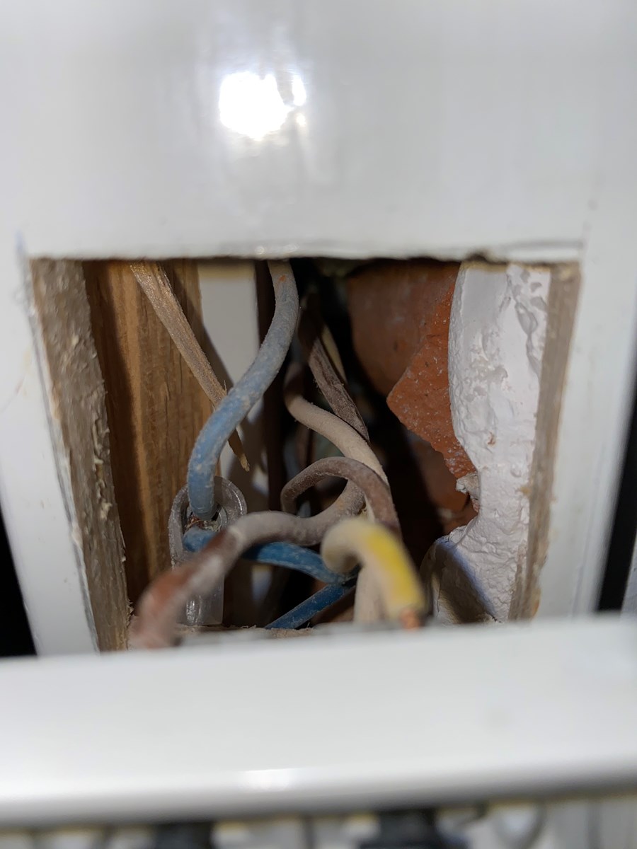

Hej. Jeg har sat Philips Hue lamper op på badeværelset med sensor. Jeg har derfor brug for at brænde kontakterne ved døren, så der ikke konstant bliver slukket. Jeg er ikke interesseret i at montere fjedre i tangenten og det er ikke muligt at koble lamperne på konstant fase i udtaget. Jeg har købt et LK blænddæksel. Jeg tænker derfor at man kan samle ledningerne ved blænddæksel i muffer, men jeg vil bare høre de kloge her om a) hvilke ledninger jeg samler - er det bare brun/gul og hvid/brun? (Se billede) b) er denne løsning lovlig?

Du har fast fase (spænding)  i bundende 2 andreer tændledninger  til hvert sit lampeudtag. Så for at få,fast spænding hele tiden så samler du  dem alle i en samlemuffe. Ikke i 2 samlemuffer men 1 muffe

Det nederste er ikke gerikt uden dåse, men en gammeldags trædåse. Så den er god nok. Den øverste er lidt vanskeligere at se.
Oppe i lampested kan man bare bruge de hvide som forsyning til "huen" Det er fast fase i dit tilfælde.
Ok tak for svar Erik. Så lige for at være sikker. Billede 1 herunder sidder ikke i gerigt men i gammeldags trædåse, så der kan jeg godt sætte muffer og blænddæksel på. Hvordan skal jeg samle ledningerne her?
Og på billede 2 herunder sidder selve afbryderen i gerigten. Der ER allerede en muffe (ved godt at det ikke bliver mere lovligt af at andre har gjort det før) men kan man samle med muffer her?
Billede 1 med den gamle type dåse er ok med samlemuffer. Det er ikke tilladt ved billede 2.

I begge tilfælde kan du samle alle 3 eller 4 ledninger der nu sidder i afbryder i en samlemuffe og det vil teknisk løse dit problem og vil virke efter hensigten.
Samlemuffen der allerede sidder der nu viser jo at det ikke er farlig farlig, men altså ikke efter loven i det ene tilfælde.
