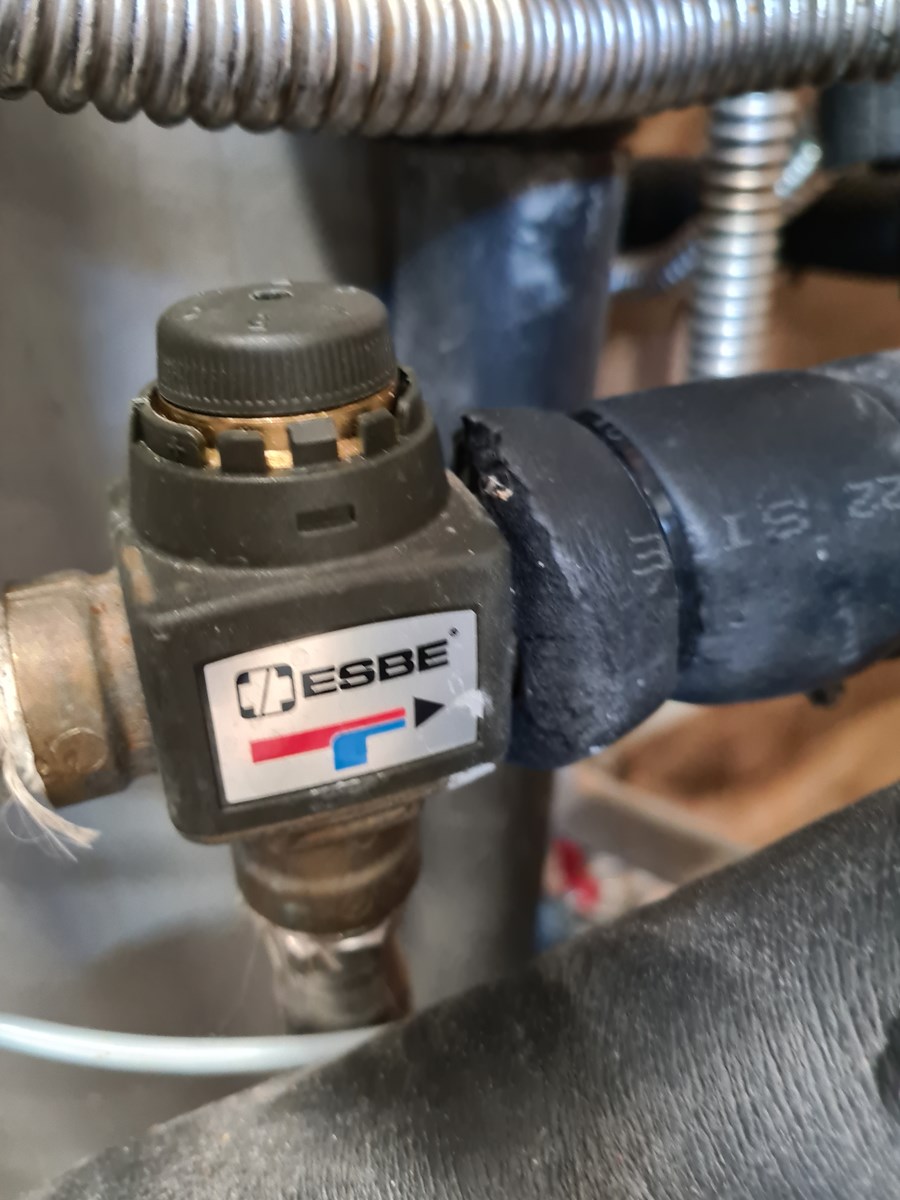

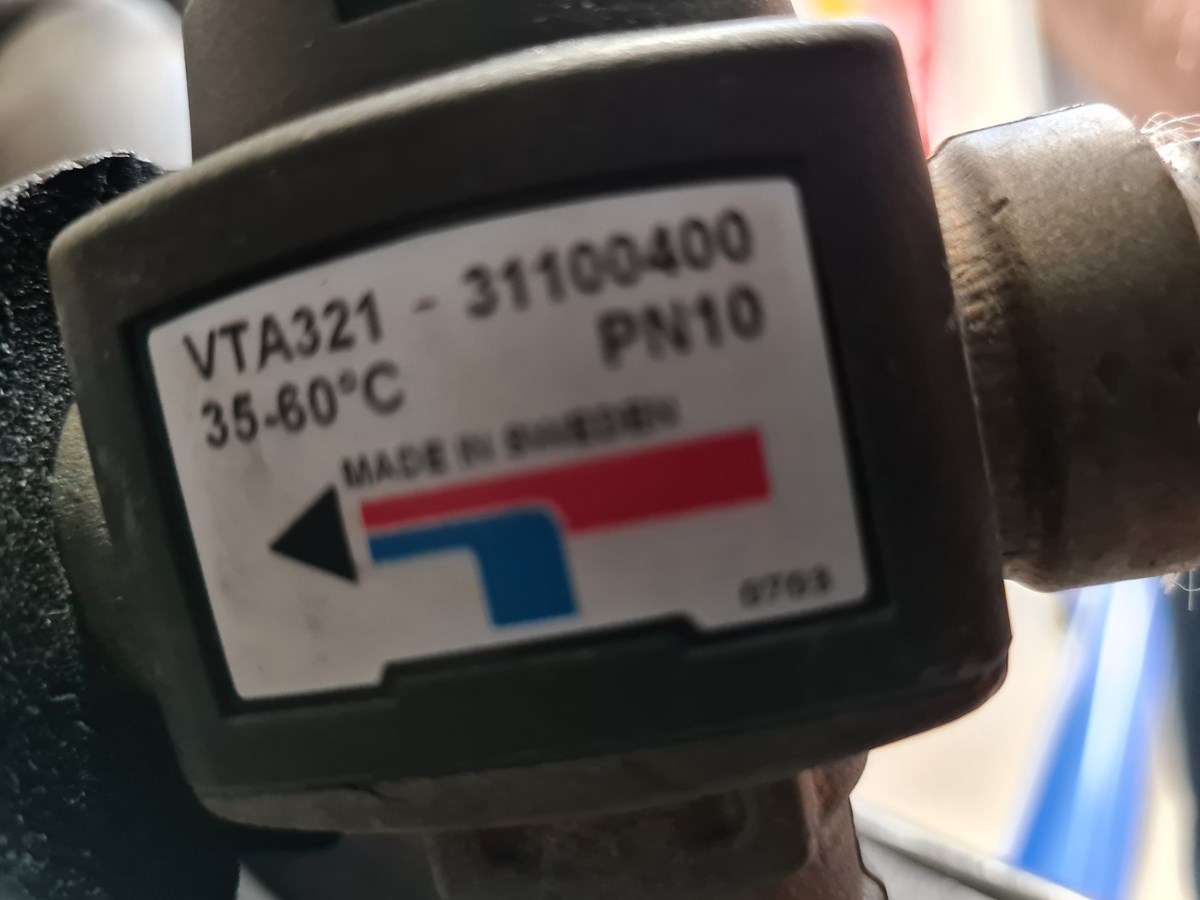

Har et lille problem med denne...
Det vil ikke levere varmtvand på den blandede side.
Har prøvet at skruet på den mens det varmevand løber stille og slået på den i mens..... Men kan ikke få noget varmt vand i hanen.
Nogen der har en god ide?
Højst sandsynlig er det mere eller mindre stoppet af kalk, som har løsnet sig fra f.eks. varmtvandsbeholderen.
Mindre sandsynligt er den mekaniske termostat "gået sig en tur".
Er problemet opstået pludseligt?
Eller er problemet kommet over tid?
Hvordan sker opvarmningen af det varme vand?
Hej GSH
Det er sket over tid, men da jeg synes at det varmevand ikke var ret varmt, skruede jeg frem og tilbage på den. Og det hjalp ikke, kun værre...
Jeg har jordvarme og solfanger.
Min tilsvarende  ESBE ventil har fungeret i ca 5 år uden problemer.
Ligeledes jord- og solvarme.
Det varme vand bliver opvarmet i en spiral, i bufferbeholderen.
Solvarmen får om sommeren det varme vand op på 85 gr.
For at undgå kalk i spiralen har jeg et BWT afkalkningsanlæg foran tilgangen på spiralen.
Måske har der sat sig kalk i/ved din ESBE ventil.
En mulighed er at afmonterer ESBE ventilen for at se tilstanden indvendig.
Sidder ventilen ikke på “radiatorkredsen” - altså er det ikke brugsvand der blandes?
Der er kun i brugsvandkredsen der vil være problemer med kalk.
Min har siddet der snart 13år og har også virket fint, men har på det seneste fået mistanke til at den blander selvom der ikke er 60grader på den varme side...
Ja tror jeg prøver at tage den af, for at se hvordan den ser ud inden i.
Ventil sidder på det varmevand.
