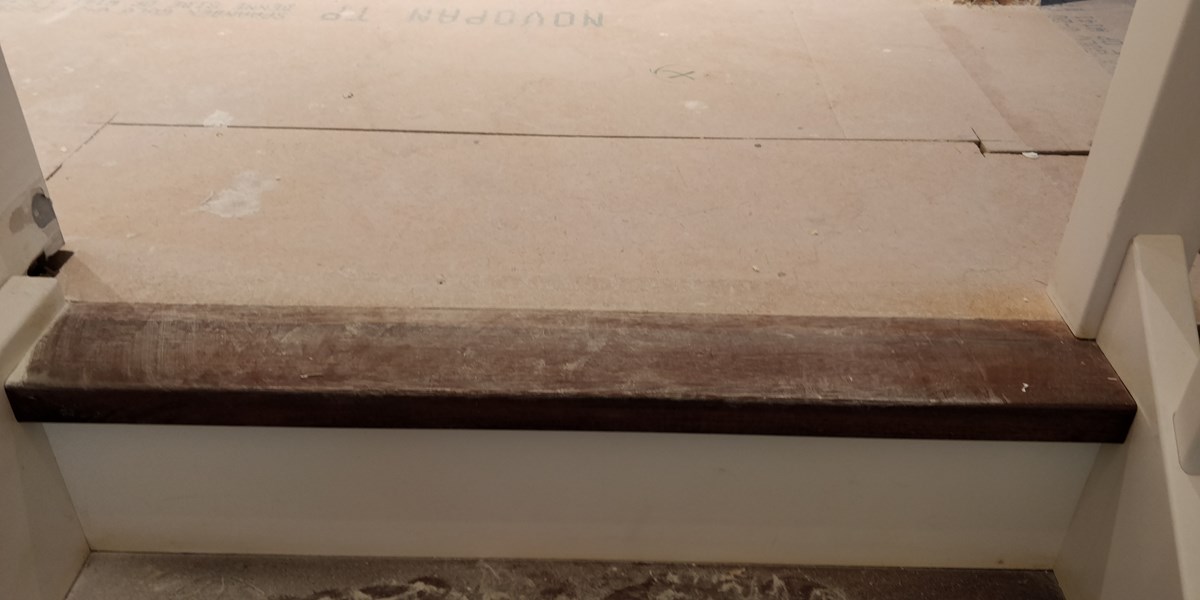

Vi skal have lagt gulv på vores 1. Sal. Forrige ejer har dog været så "smart" at lade sidste trappetrin flugte med undergivet (22 mm spånplader). Hvordan ville i lave afslutningen på gulvet?
Lægge gulvet op til det sidste trin og så en pæn liste? Eller et føre det hen over sidste trin (med frygt for at 15 mm er nok til at snuble over)?

Du må under ingen omstændigheder lave det sidste trin højere end de andre, det vil gøre trappen nær ubrugelig og farlig.
Den bedste løsning er at klodse hvert trin gradvist op fra bunden, eksempelvis: første trin 1,5 mm, andet trin 3,0 mm, tredje 4,5 mm osv. (afhængig af antal trin). Men det afhænger af konstruktionen om det er muligt
Den næstbedste løsning er en "landeplads foroven" på størrelse med en dørmåtte og derefter et 1,5 cm trin op på det rigtige gulv. Optisk vil det se bedst ud ved at forstørre det øverste trin ind i rummet.
Pil det øverste trin af og monter et der har højden. (Lidt tykkere)
Hvis du er parat på at støde ind i det sidste trin hver gang du går op - så er det en super løsning ja 😂😂
En "landeplads" vil nok være den nemmeste løsning her 🙂
