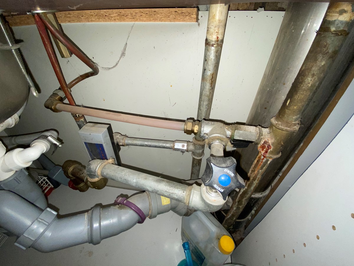

Jeg har købt en vaskemaskine men skal have tilføjet en vandudgang til den. Det aquastop som er på billedet er fra en opvaskemaskine. Så spørgsmålet lyder hvordan gør jeg det mest strømlinet?

Du kunne indsætte et ekstra t-stykke ved siden af din eksisterende vandhane. Så skal du lige have afkortet dit pex-rør.
T-stykket til højre for din vandhane ser meget “betændt” ud. Det bør skiftes snarest for at undgå en vandskade.
Tak for det hurtige svar! Kan desværre ikke selv udskifte det betændte t-stykke da jeg bor til leje i en etagebygning, så må en professionel til at kigge på det. Men tak for heads up!
Hvis du bor til leje, så skal du have fat i din vicevært eller udlejer, som skal udbedre den defekte vand installation (T-stykket).
På det rør der går fra vandhanen til opvaskemaskinen, kan du få sat et T-stykke på, så du kan få vand til din vaskemaskine også.
