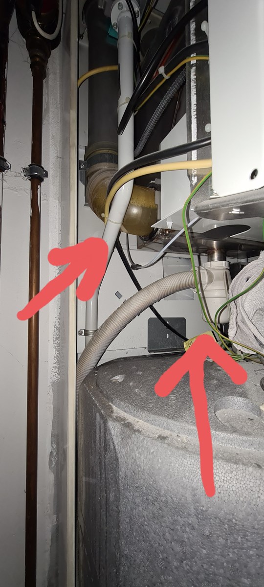

Jeg er i gang med at renovere kælder og har af flere omgange tørret kondensvand op fra gulvet som følge heraf. Nu kan jeg så konstatere, at meget af vandet stammer fra fyret - mere specifikt fra afgangsrøret fra fyr til udenfor.
Dette var fyldt med vand. Da jeg skruede bunden af vandlåsen væltede der over en liter sort vand ud, fyldt med hvad der mest af alt mindede om fint grus.
Hvad fanden er der sket? Hvad er årsagen? Hvad skal jeg gøre for at undgå det i fremtiden?

Går ud fra slangen fra vandlåsen går i kloakken, så er det tilfældet tjek om der er afløb i slangen.
Hvis slangen går ud i det fri igennem muren så har det jo frosset en del her for nylig.
Der kommer vel ikke vand fra slangen ved din øverste pil.
