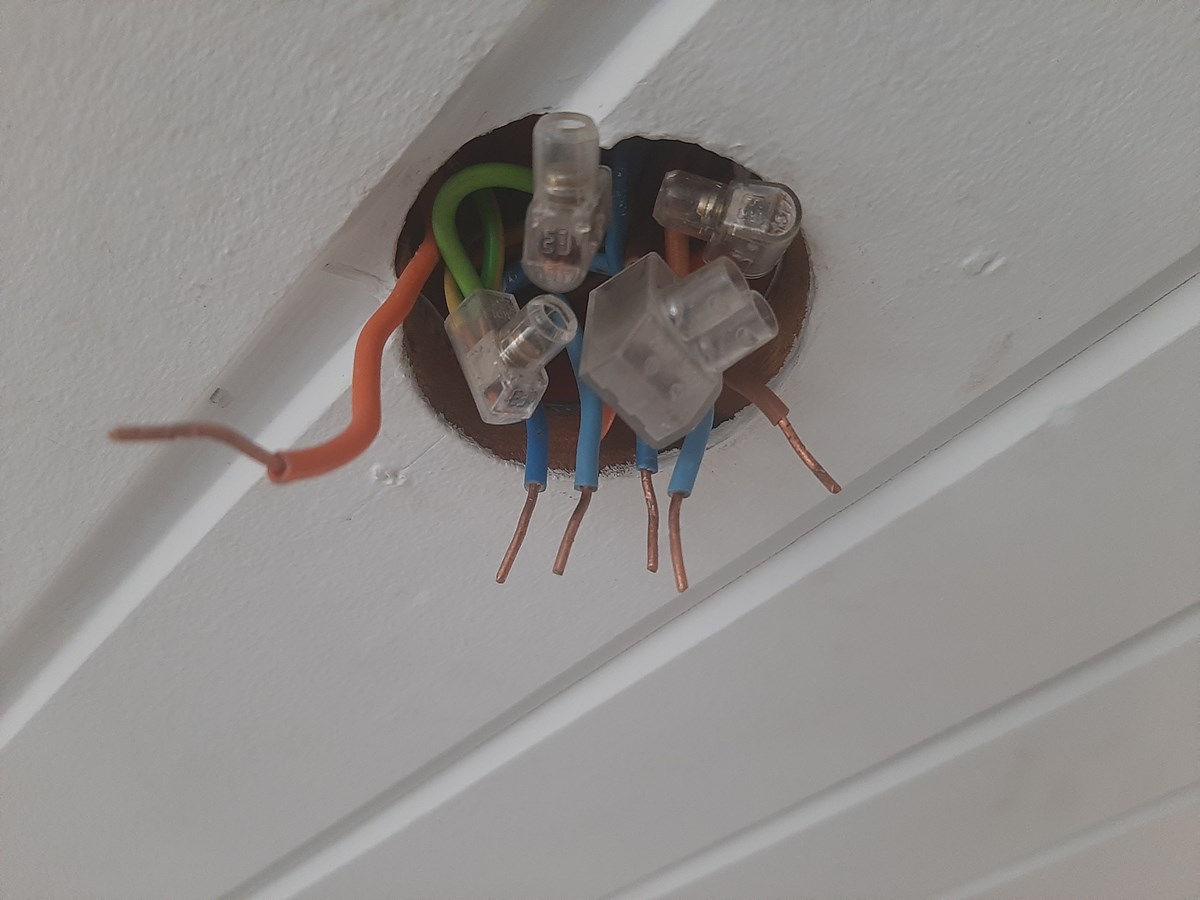

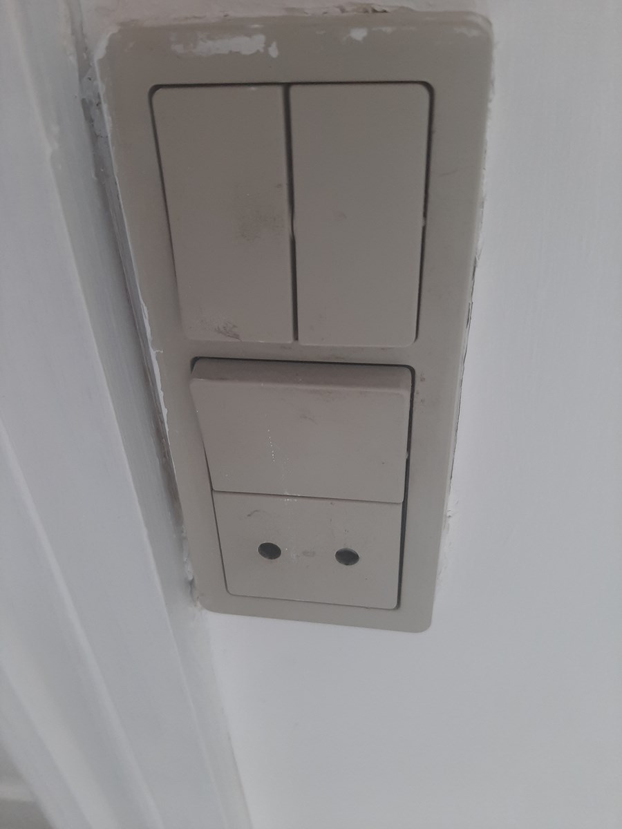

Efter at vi har flyttet ind i vores nye hjem ville jeg skifte lampen i vores gang. Da jeg fjernede lampen blev jeg mødt at en fuglerede (se billede 1) som kun var tilsluttet sammen med en tynd kobber ledning. Jeg fjernede denne men så røg alt lys fra stikkontakten (se billede 2). Kan nogle gennemskue hvad jeg skal gøre før jeg kontakter en elektriker ? Mvh Nis
De blå ledninger samler du helst i en dobbelt samlemuffe, så de blå kan samles i den ene side og ledningen fra lampen i den anden. Den brune samler du med de andre brune. Den røde/orange samler du med den brune fra lampen.
Tusind tak for hjælpen! Du er da en af hverdagens helte. Alt fungere nu som det skal og vi har lys i gangen.
