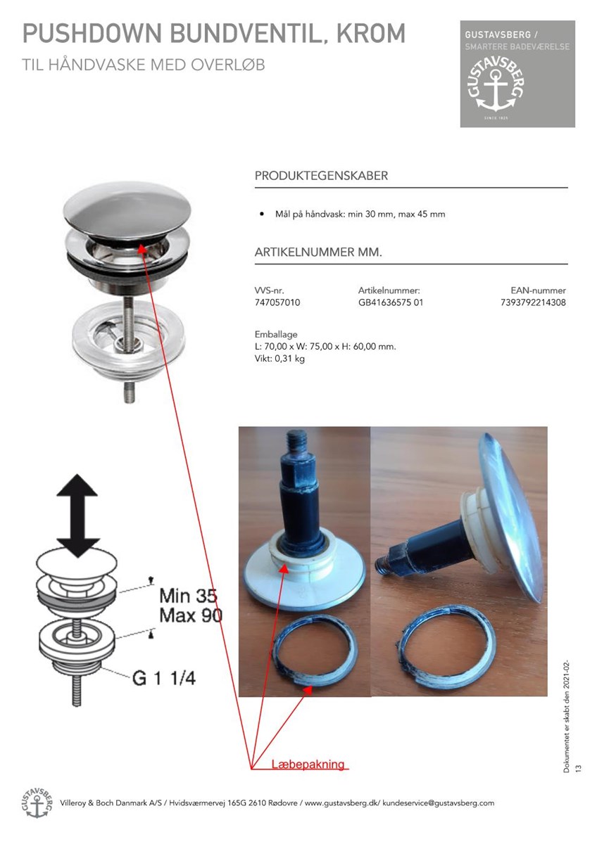

Vi har en pushdown bundventil fra Gustavsberg, der trænger til en ny læbepakning.
Gustavsberg meddeler, at de ikke kan levere en pakning, eller anvise nogen, der kan.
Vi har fået leveret en pakning fra VVS-eksperten, der desværre ikke passer.
Link til pakning fra vvs-eksperten, der ikke passer.
Er der nogen, der ved, hvor vi kan købe en pakning, der passer?

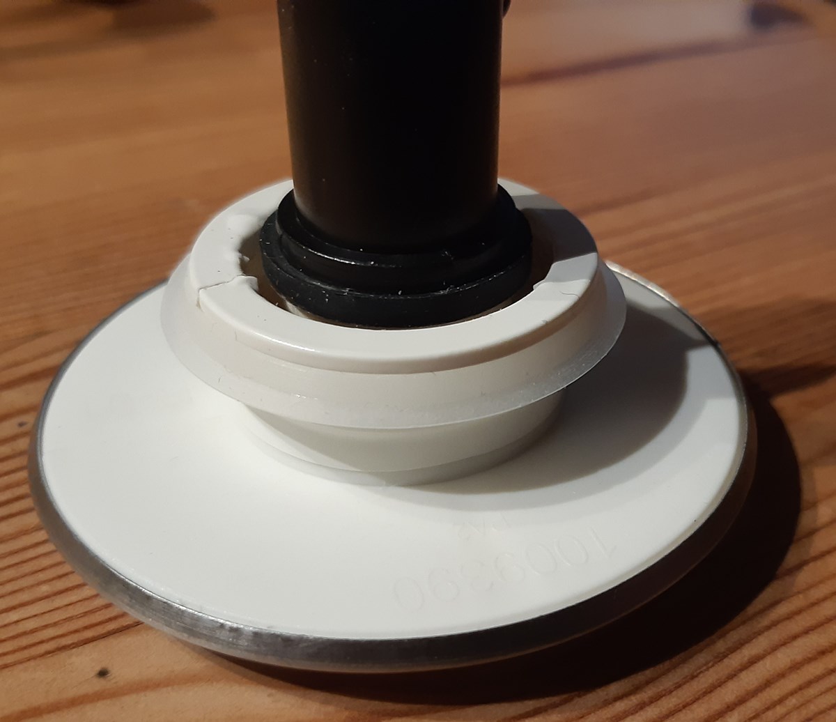

I mellemtiden har jeg dog givet den pakning, jeg har fra VVS-eksperten et skud.
Den er en lille smule for stor, så der er et slup ind imod ventilen.
Jeg har så sat noget fleksibelt tape omkring ventilen så pakningen passer bedre på. (Se billedet).
Og da denne pakning, i modsætning til den originale, er lavet af meget fleksibel silikone, tænker jeg, at den nok skal virke, selvom den er en lille smule større end den originale.
Jeg kan dog endnu ikke afprøve om det har den ønskede effekt.
Ventilen sidder hos noget familie i København, der i øjeblikket er ude at rejse.
Så snart jeg har set om det virker, giver jeg et praj.

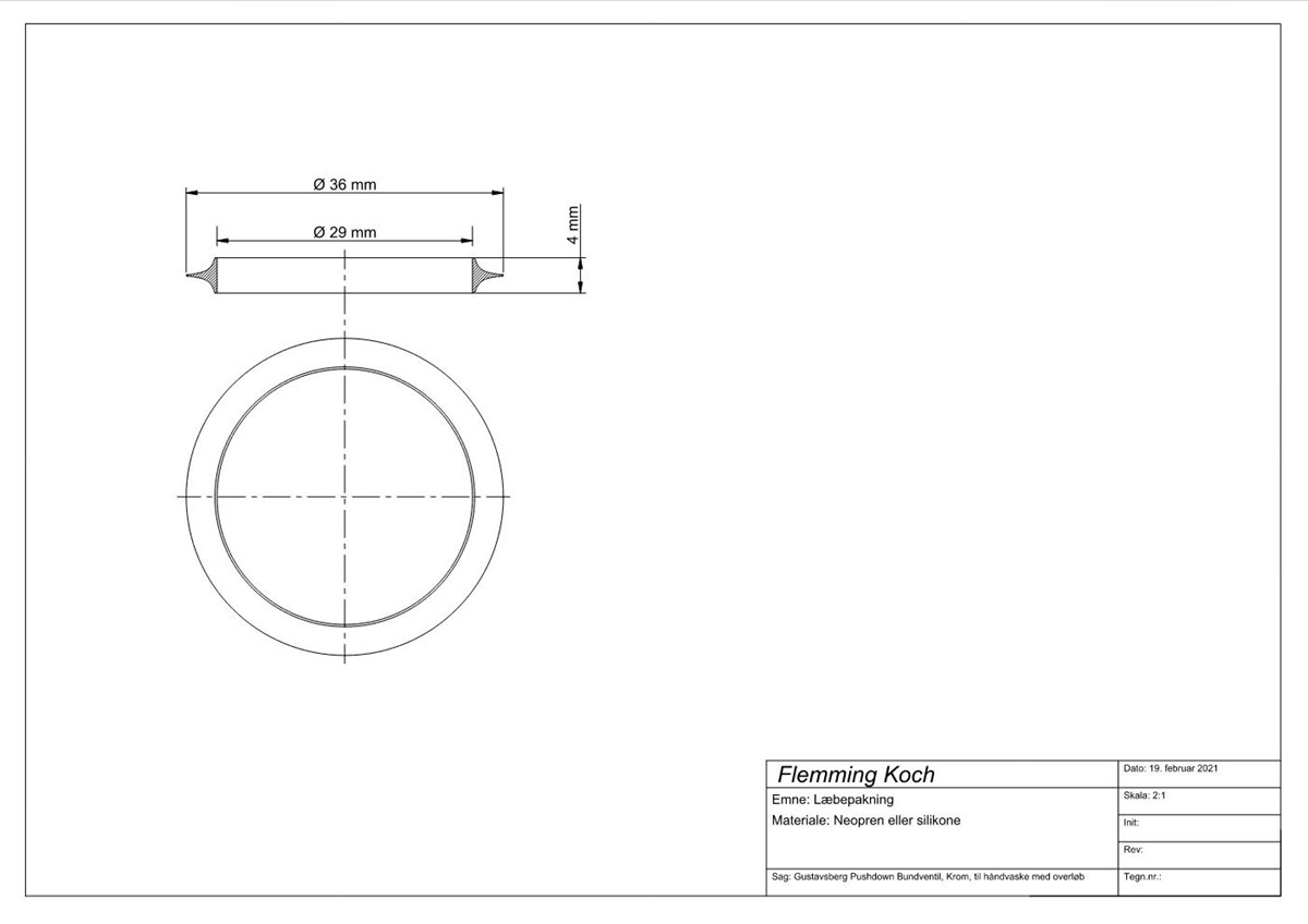

Inden jeg lavede ovenstående nåede jeg også at lave en tegning af pakningen, men den er forhåbentlig ikke længere aktuel.
