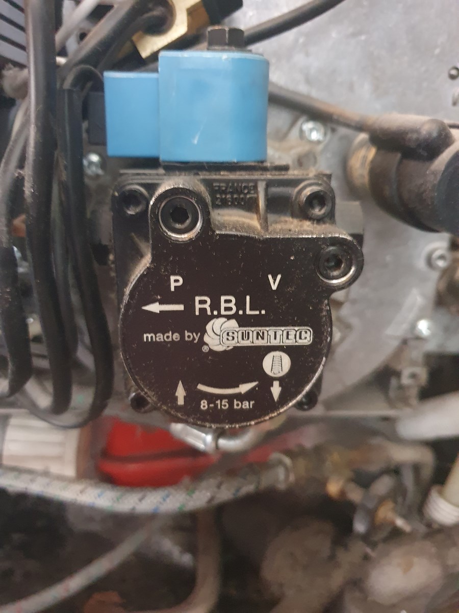

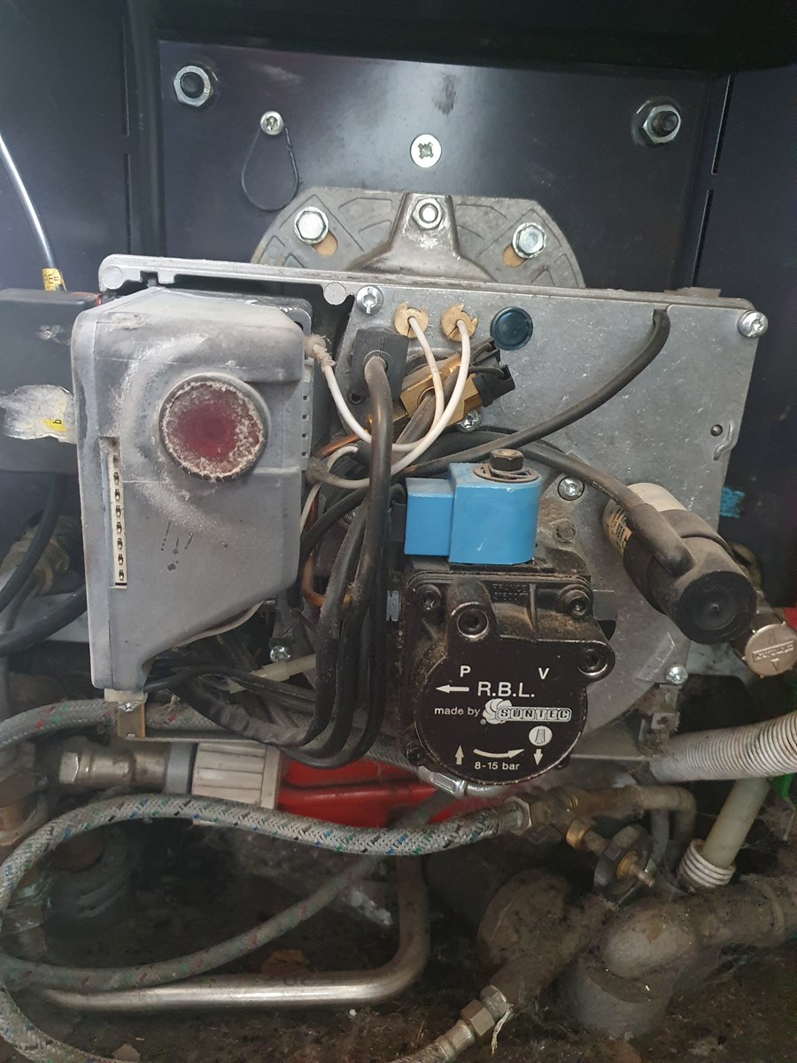

Jeg er på besøg hos noget familie hvis oliefyr har været løbet tør for olie. Vi har tidligere selv haft oliefyr og mener at det var på den der er markeret med P, som vi udludtede på. Nogen der ka se noget ud fra de billeder jeg har lagt op?
(Åben for den rigtige og tryk på tænd, ind til der render olie ud i stedet for luft, var fremgangsmåden i vores eget gamle hus)
Håber du har løst problemet. Jeg kender ikke den pumpe. Der ser sandsynlig ud at det er ved P. Husk at skrue fast med det samme fyret går på rød hvis det er nedgravet tank. Ellers kan den suge luft ind igen.
Men hvis det er er tank over jorden, så oliestand er over fyret, så kan du løsne slange ind til pumpen, og få olien frem til pumpen. Det er en lang proces med udluftning ellers. Fyret går på rød ret hurtig efter at magnetventil har lukket op. hvis der ikke kommer flamme. Og så skal man vente vente og vente.
