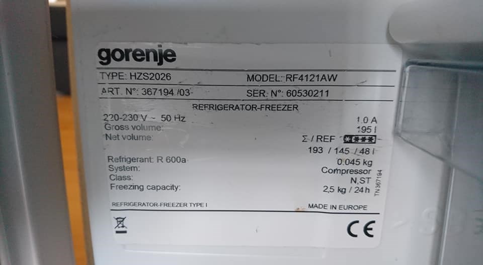

Kan man ud fra de data der står læse her, finde ud af hvor gammel et køleskab og et komfur er?

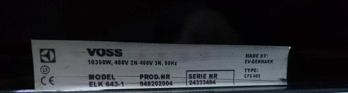

..og her komfuret
Et bud kunne være at Gorenje er fra 02mdr i 2011.
Og Voss fra 20uge i 2004

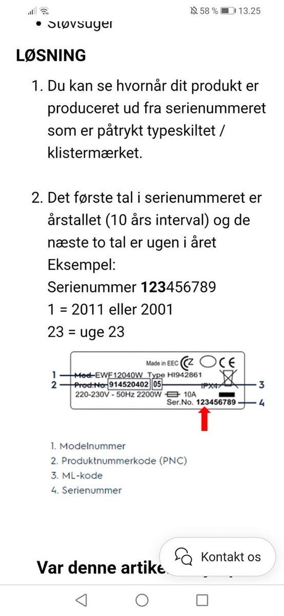

Udfra denne side (link) er køleskabet fra år 1996,2006 eller 2016 uge 05   Hvis voss bruger samme format er det fra 1992,2002 eller 2012 uge 43. Det er i bund og grund underligt at man ikke har brugt flere cifre til årstallet, men man tænker nok at produktet ikke holder mere end 10 år ;-)
