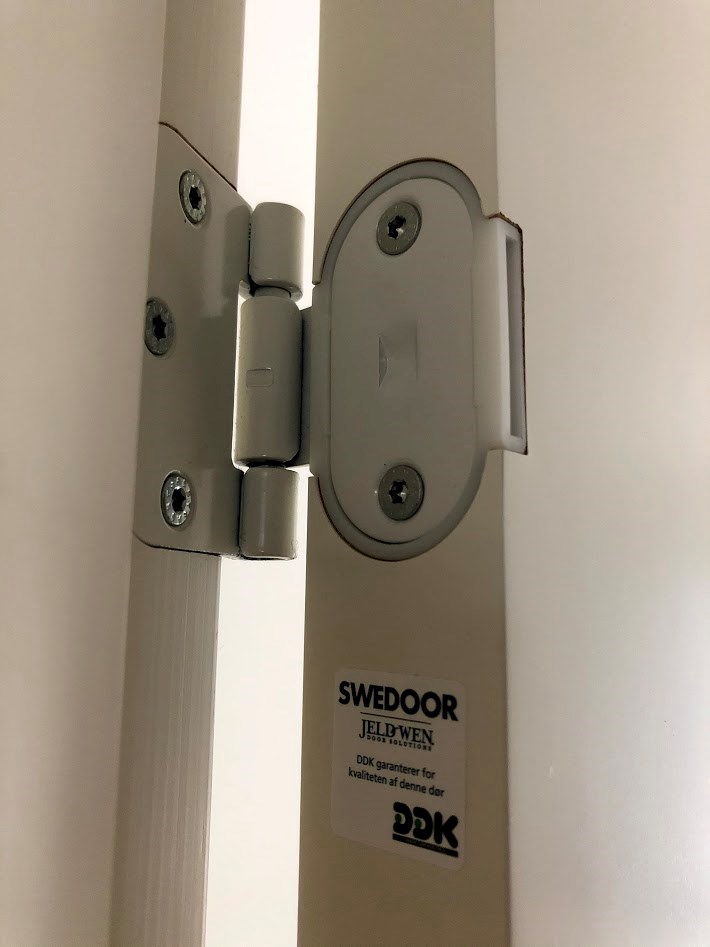

Jeg har et relativt nyt rækkehus fra 2015, hvor alle de indvendige døre er nogle standard Swedoor døre. Den ene dør begyndte at knirke lidt, så jeg gav den noget WD-40 i hængslerne. Men det har desværre bevirket, at døren nu langsomt lukker i af sig selv.
Er der noget jeg kan gøre for at rette op på det?

Har du haft et vaterpas på karme og dør? Hvis de ikke er 100% lodrette har du problemet.

Ja, det har jeg og de er både i lod og vater. Jeg er meget sikker på, at problemet opstod efter de fik WD-40 for det skete også for et par af de andre døre.
Hvis døren(ene) åbner eller lukker af sig selv, er de ikke fuldstændig i lod. Hvad er i øvrigt problemet, at de lukker af sig selv   ?

Mine døre er alle ude af lod og dermed åbne el lukkede - og det irriterer mig da de så ikke kan stå på klem.
I top og bund af hængslerne er en unbrakoskrue. Hvis du spænder en af dem lidt, får døren lidt ekstra modstand. Ved ikke om det er det rigtige at gøre, men det har da stoppet en af mine døre fra at lukke i selv ;)
