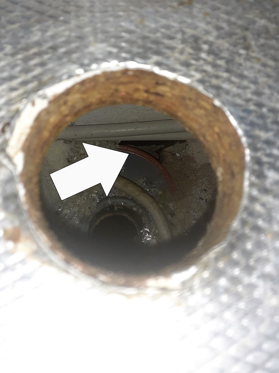

Vi har desværre haft besøg af mus nogle gange nu - men har nu lokaliseret hullet hvor de kommer ind.
(Under vaskeskabet bag 110mm afløbsrør)...
Jeg vil helst undgå at skulle afmontere vask, bordplade, samt skab, og blot fylde hullet med beton eller mørtel igennem det lille hul  (eller andet som kan holde musen væk - og fugeskum virker desværre ikke ;)
Så spørgsmålet lyder...  Der er et hul i bunden af vaskeskabet på ca. ø5,5 cm, og ca. 20 cm ned til selve hullet.
Kan få få mørtel / beton eller andet til f.eks. fugepistol (med en lang studs) eller hvordan klarer man lettest opgaven med at få "lukket" hullet helt af.
Man kan kun komme ned via hullet på de ca.  5,5 cm../. vedsendt er billede af hullet.

Du kan købe en blanding af sand og cement (sokkelpuds), blande det op med lidt vand til en grødet masse, som du hælder ned i hullet gennem hullet i bunden af vaskeskabet. Blandingen i tør form findes i en plastikbeholder med et par kg. i.
.... men mus og rotter har stadig adgang indenfor soklen. Så du burde finde hullet. sikkert et kloakrør.
perhans skrev den 18-02-2021 09:39:53
Du kan købe mørtel i fugepatroner i byggemarkedet
 Find et stykke haveslange, og sæt det fast med spændbånd på fugespidsen - hvis ikke du bare kan holde imod. Så kan du styre slangen ned i hullet.
