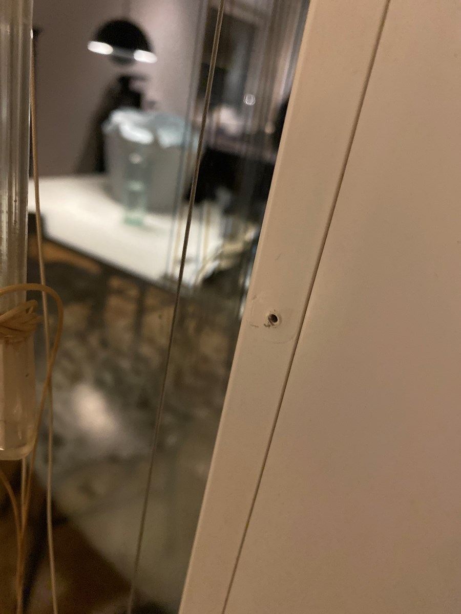

Vi skal have skiftet gardiner og i den forbindelse vil der komme nye huller i glaslisterne.
Kan man på nogen måde “lappe” hullerne (se billede)  der er fra de gamle skruer i glaslisterne, eller vil det kræve udskiftning af dem?

slibe dem let så kanter er væk og give dem en lille smule acryl fuge / malerfinish. Helt usynlig nej.
Nok svært at lave en "usynlig" reparation.
En limpistol, med en limstift i en farve der ligner, kunne være en mulighed.
Men du kunne evt. sætte en lille skrue i hullet....
