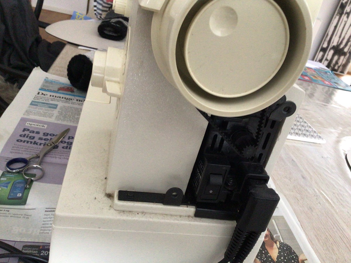

jeg har lånt en symaskine.  Den har problemer med at sy.  Det gå utroligt langtsom. problemet er af tandremmen er meget stram.  Det er selve den lille spole remme kører på der er meget stram.   Nogen der har et tips på hvordan jeg får den til at kører i normalt tempo.

Nu er det jo en du har lånt, så jeg ved ikke hvor meget du vil "pille" i den, men remmen kan justeres ved at løsne de bolte der holder motoren.
Men der skal nok afmonteres en afdækningsskærm for at komme til det.
