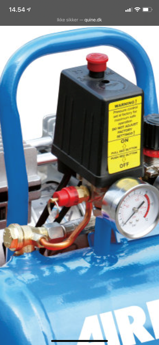

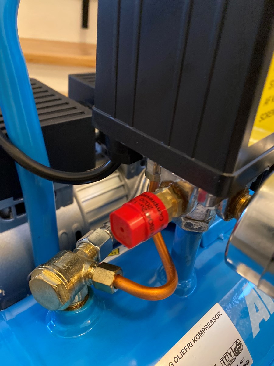

1)Der står man kan trække i en ring i sikkerhedsventilen, men jeg har ikke en ring som i kan se. Er det ikke en fejl? Er det sådan man også tømmer tanken hvis man ikke vil have den står under tryk eller skruer man på aftapningsventilen?

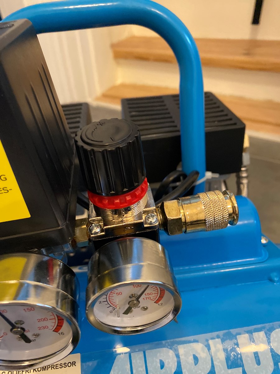

2) Følgende står i brugsanvisningen og det forstår jeg ikke. Jeg har haft den tændt og den har fyldt tanken og 8 bars tryk. Så er motoren slukket. Jeg drejer på det sorte håndtag på reduktionsventilen men alt der sker er at trykket her reguleres som forventet mellem 2-8 bar. Der kommer ikke noget luft ud nogen steder og motoren starter derfor ikke igen, har jeg misforstået noget. Jeg forstår ikke hvordan dette skulle medføreat luft kom ud, er stopklodsen ikke koblingen hvor men sætter værktøj på, den lukker vel af for luften??

Den røde ting på billedet er måske sikkerhedsventilen, prøv at træk i den.

Burde sikkerhedsventilen ikke se sådan ud, man skal vel kunne teste den en gang i mellem, det røde plastikcover der er på min kompressor kan man ikke rigtigt rykke i.
Du skal have slange koblet til for at bruge luft. Du har ret i at din kobling lukker af for luften indtil slangen er monteret.
Der står sådan set ikke noget om at luften kommer ud UDEN  slange.
Jeg har ikke set den type sikkerhedsventil, men den skal tilsyneladende drejes for at udløse luft. Bemærk den firkantede form. Og der kommer ikke noget ud af sikkerhedsventil uden at der er tryk på. Bliv ikke forskrækket det giver noget sus når det kommer den vej ud.
