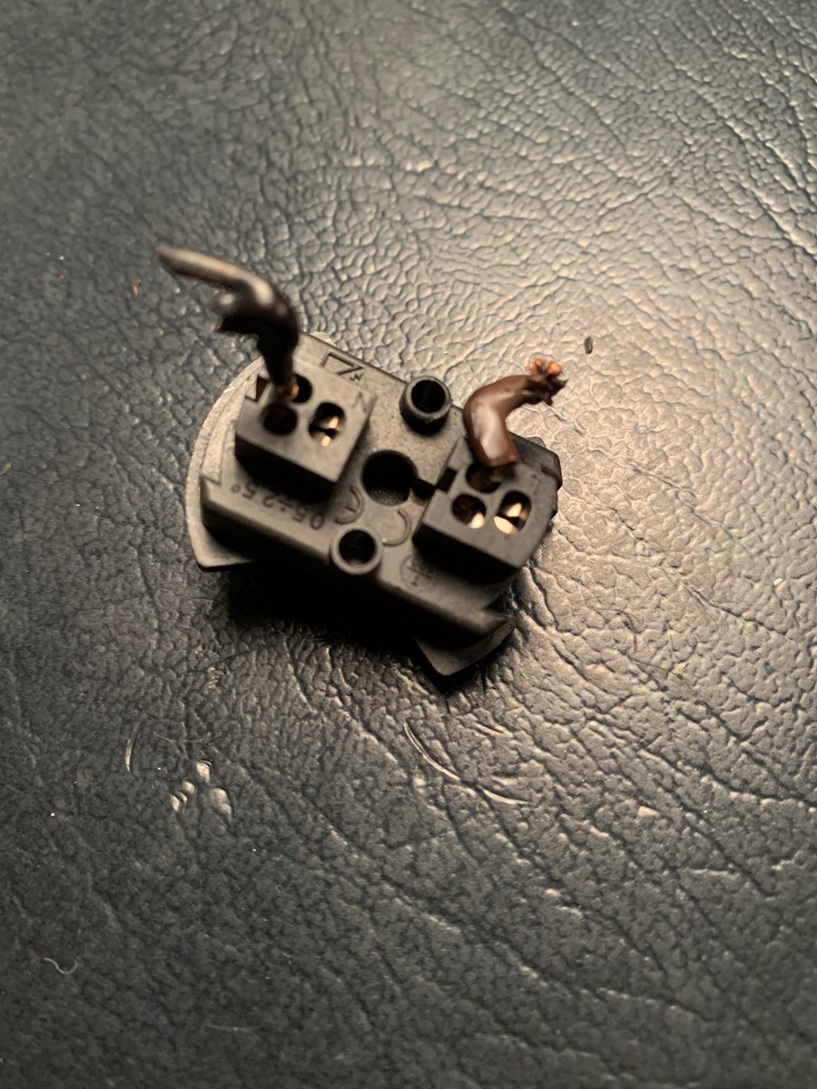

Skifte ledning i fatning Ravn666 10 15-02-2021 22:05 Har nu fået skilt fatningen i en pendel ad og kommet til indmaden og skal nu til at skifte ledning. Men kan ikke se hvordan de nuværende ledninger sidder fast og hvordan jeg får dem ud? Der er ikke nogen skruer.Nogen der ved hvordan de løsnes? 2 svar Følg tråden Annonce Annonce Annonce
S. Fabrin 19657 4400 15-02-2021 22:35 Ledningen er låst fast i hullet med en fjeder. Stik en tynd skruetrækker ned i huller ved siden af ledningen. fase
Ravn666 Trådstarter 10 15-02-2021 22:53 S. Fabrin skrev den 15-02-2021 22:35:05Ledningen er låst fast i hullet med en fjeder. Stik en tynd skruetrækker ned i huller ved siden af ledningen. Ahh, det havde jeg godt nok prøvet en del gange uden det virkede som om der skete noget. Men skulle bare trykke skruetrækkeren ned på den helt rigtige måde så lykkedes det endeligt. Tak for hinter.
