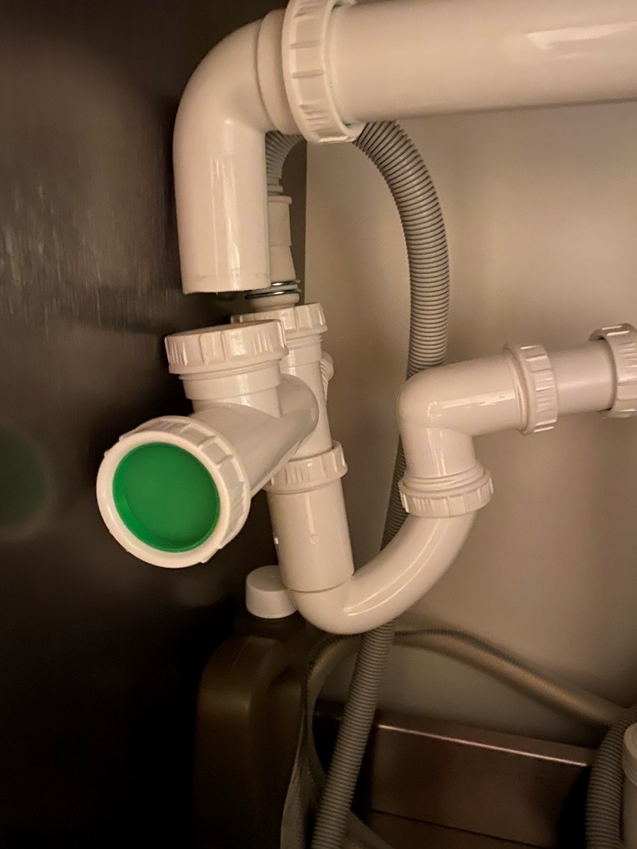

Vores rør under vaske. Er pludselig “sprunget op”. Forsøgte at samle det igen, men det hopper op igen?! Der sidder en lille grøn gummiring/rund pakning inde i den hvor man skruer - men det vil ligesom ikke sidde fast i i samlingen. Nogen der ved, hvad der er galt og hvordan vi kan ordne det? Og er det vanskeligt?

Du skal skrue møtrikken helt af og sætte den op på røret, Så flytter du også gummiring op på røret samt den kile der måske også er der. Det samles og møtrik spændes meget fast. Så skal det nok holde igen.
Men kan det ikke holde i længden så er det fordi der er for meget træk nedad. Det kan afhjælpes med en snor imellem de 2 vandrette som holder det oppe/sammen.

Dvs møtrikken skal op på
Øverste del af røret? Der er kun een gummiring på
indersiden af møtrikken - den skal også op på øverste rør? Skal jeg tage den ud af møtrik? Sorry. Lidt lost her med afløb til vaske
mange hilsner Louise
Jeg vil tro at når du sætter møtrik op så skubbes gummi automatisk ud. Så det giver nok sig selv lidt.
Så du har begge dele hver for sig, så du ser at de kommer ordentlig op på røret. Det skubbes sammen og møtrik trækker gummipakning med ned når du skruer.
Det er når du sætter det sammen uden at skille det ad at gummipakning kæntrer o.s.v.
