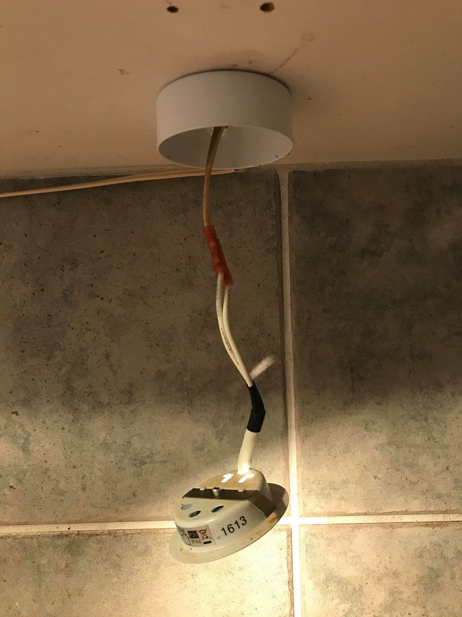

Jeg har fire af disse type lys i mit køkken, som jeg ikke kan få fæstnet fast.
Jeg har prøvet med at klippe velcro til inden i, både lampen og det runde metalstykke. Det holdte ikke, og tætnede heller ikken.
Er der nogen, der har en smart og sikker idé til hvordan jeg kan fastgøre lamperne?
Der er ingen hasp eller andet til at "klikke den fast til den sølv dims i inde i lampen, der er. (Ja, jeg skal nok lige rengøre den inden, jeg sætter den ordentlig fast).

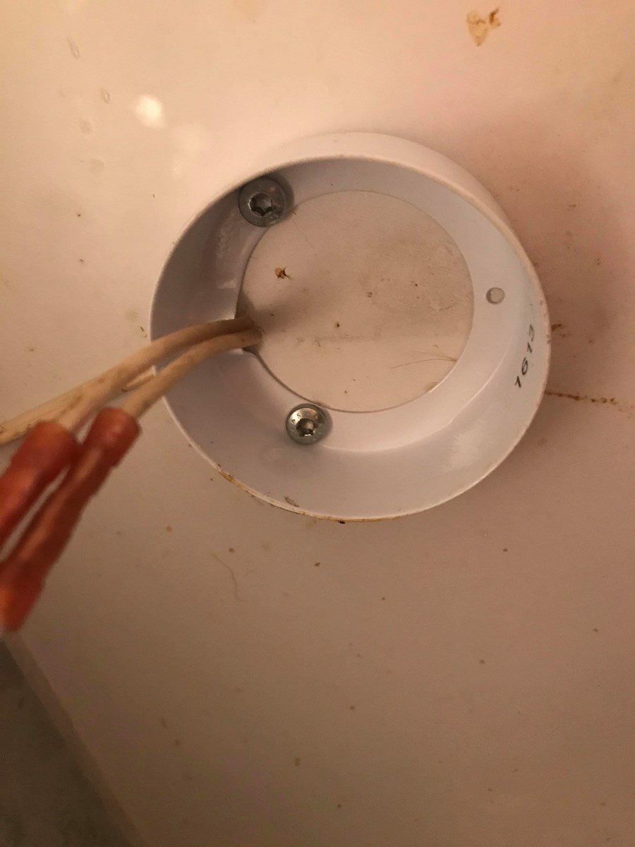

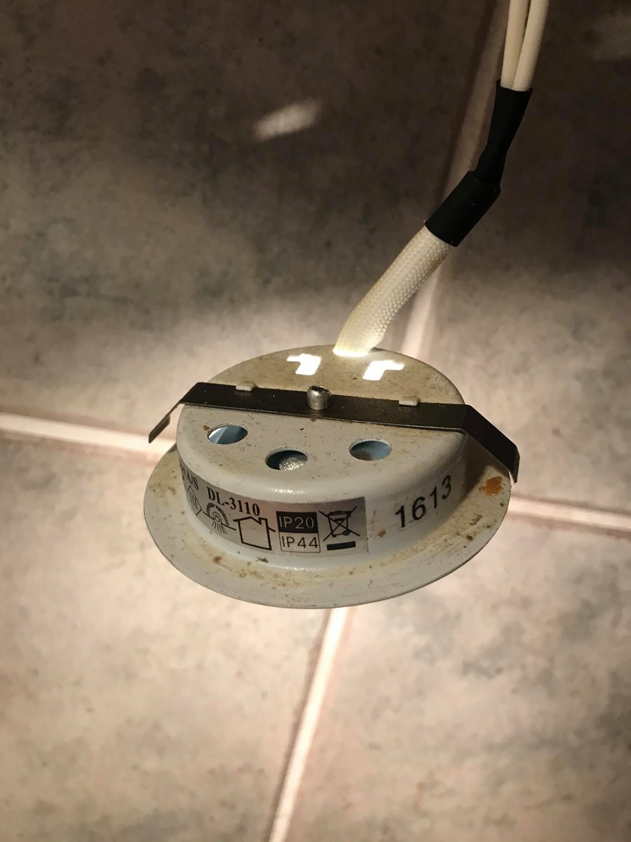

Normalt presser den bøjle der sidder på bagsiden ud på siden af dåsen og dermed holdes spotten fast.
Men der er ikke plads til de muffer du har brugt, så du bliver nok nød til at få dem uden for dåsen...

Bøjlerne skal være inden i dåsen. Prøv at hive enderne af bøjlerne lidt mere ud så der kommer mere pres på bøjlerne når du putter den op i huset. Så kan den måske holde sig selv fast. Det ser ud til at systemet er lavet til dette.
Hilsen Jens J.
Hvis du måler hvor dyb dåsen er, og så måler hvor dyb lampen er, så vil du opleve at der ikke ret meget plads tilbage.
Så jeg tror det bliver svært at få plads til mufferne inde i lampen.
Lampen er beregnet for indbygning og er født med en ret lang ledning(så vidt jeg husker næsten 1,5 meter), så det er ikke meningen at den skal samles i dåsen.
Som Jens skriver så skal bøjlerne være inde i dåsen og presse mod siderne.
Som Henrik siger så er der ikke plads til samlingen inde i dåsen, så samlingen skal udenfor dåsen. Er lampe og dåse købt sammen eller er de købt hver for sig.
Da det er 12 V så må samlinger med ekstra ledninger godt skubbes op igennem hullet i loftet. Så der kun er 5 cm ledning tilbage.

Jeg fulgte rådet og bukkede bøjlerne mere ud af. De sidder nu nogenlunde.
Men I har ret i, at der er alt for meget ledning. Desværre vil en sådan modificering kræve en langt større ændring.
Jeg takker for rådene. De virkede.
