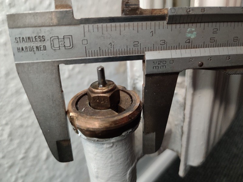

Jeg skal have skiftet mine gamle Danfoss termostater i vores hus fra 1973 med fjernvarme, og jeg er i tvivl om, hvilken type, jeg skal købe - altså om det er en RAV eller FJVR model.
Alle termostaterne sidder monteret på retur vejen - altså nederst på radiatoren og den kolde del af røret.
Måler jeg diameteren på ventilen er den 32mm (og altså ikke 34mm som en RAV ventil). Den har også "kun" 2 hakker og ikke 4, som en FJVR.
Så er det FJVR eller RAV termostater, jeg skal købe?

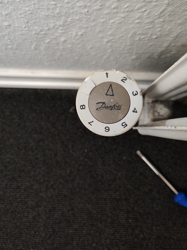

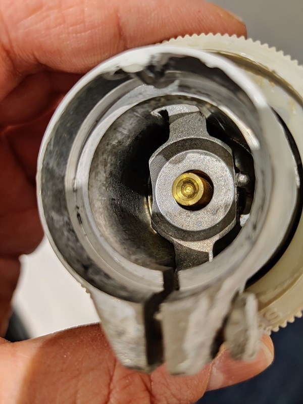

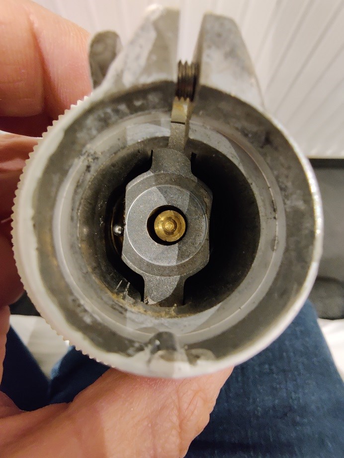

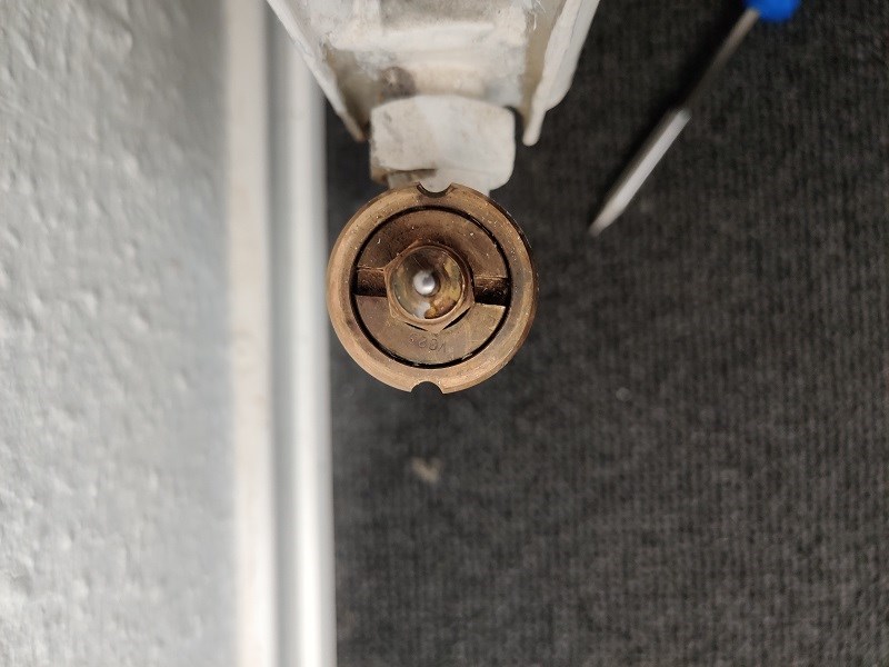

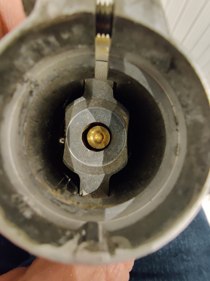

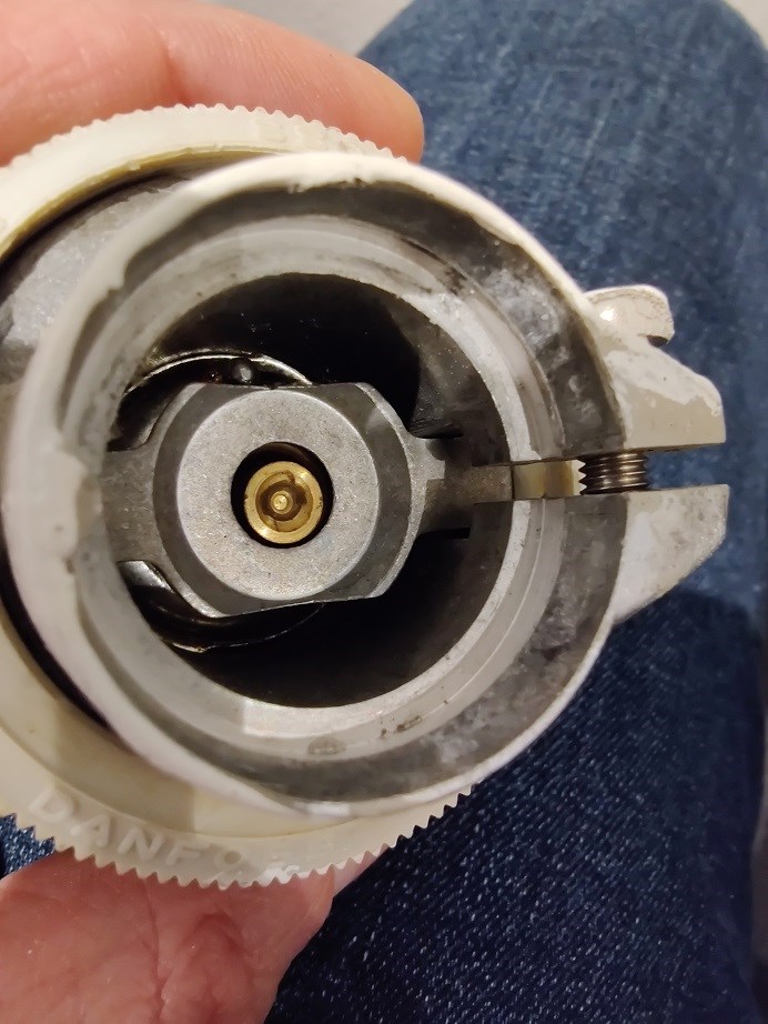

Det er kun føleren, jeg vil skifte - ventilen skal forblive.

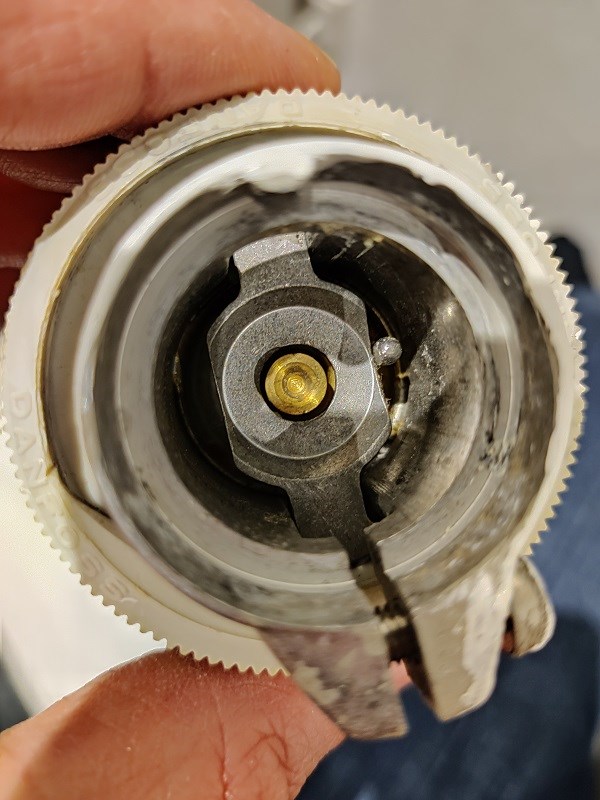

Jeg synes ikke at ventilen ligner en til at føle på returen, men snare på rumluften. Kan du sende et billede af føleren set fra den side som er skruet fast. Altså ind i den. Jef søgte lige på sådan en ventil. den kan altså godt se sådan ud og være til retur. den jeg har ser bare helt anderledes ud. Men det ved søren meget mere om end mig.

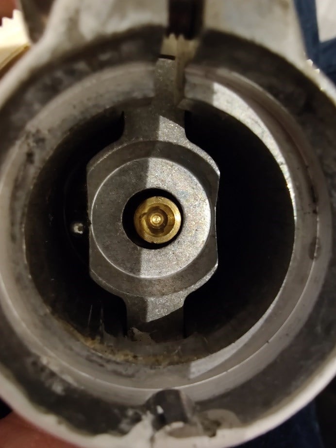

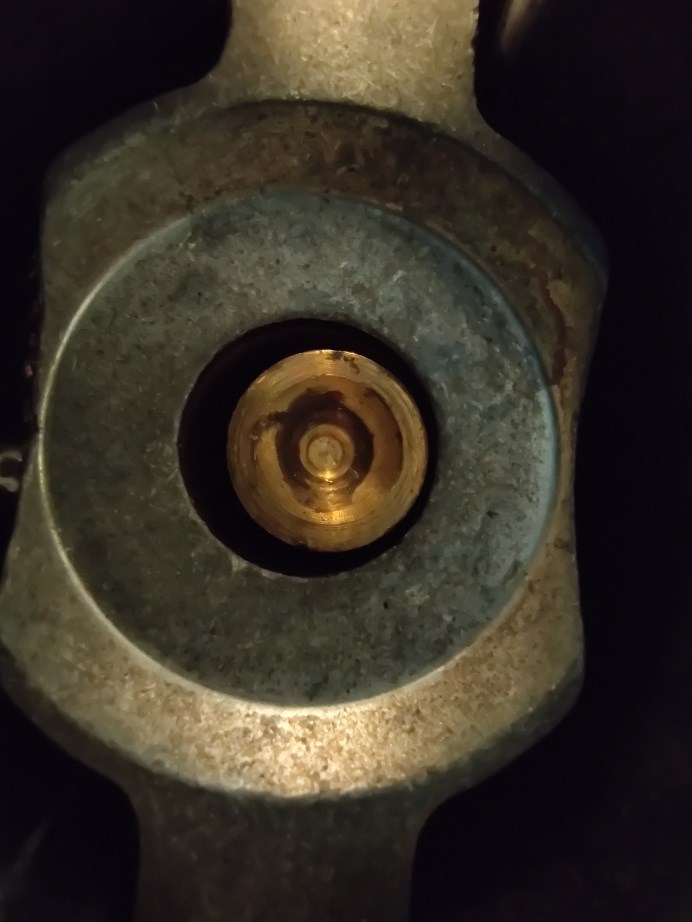

Hermed billeder af føleren ...
Det er standard returtermostatventiler som regulerer på radiatorvandets returtemperatur, og ikke på rumtemperatur.
Når du er igang vil jeg da foreslå at skifte både føler og ventil så der reguleres efter rumtemperatur.
