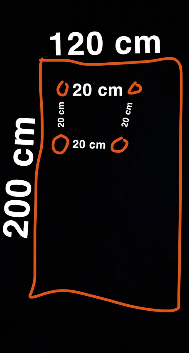

Mange tak for svar. Har lavet en lyntegning af en skabelon til de huller, som du skriver om. Har kun lavet en firkant, men den skal selvfølgelig fortsætte rundt på hele pladen. Har jeg forstået det korrekt?😊
Igen, tak for svar.
Lige præcis sådan.
