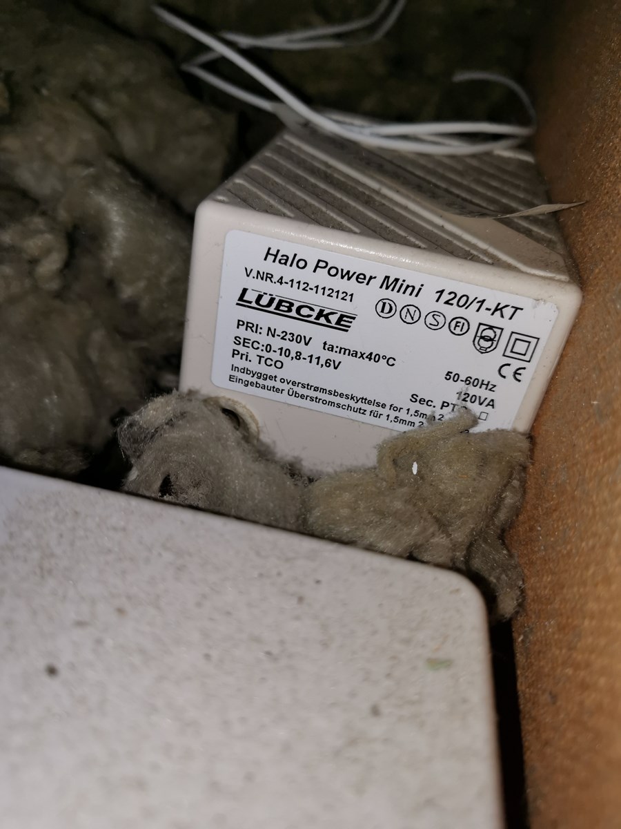

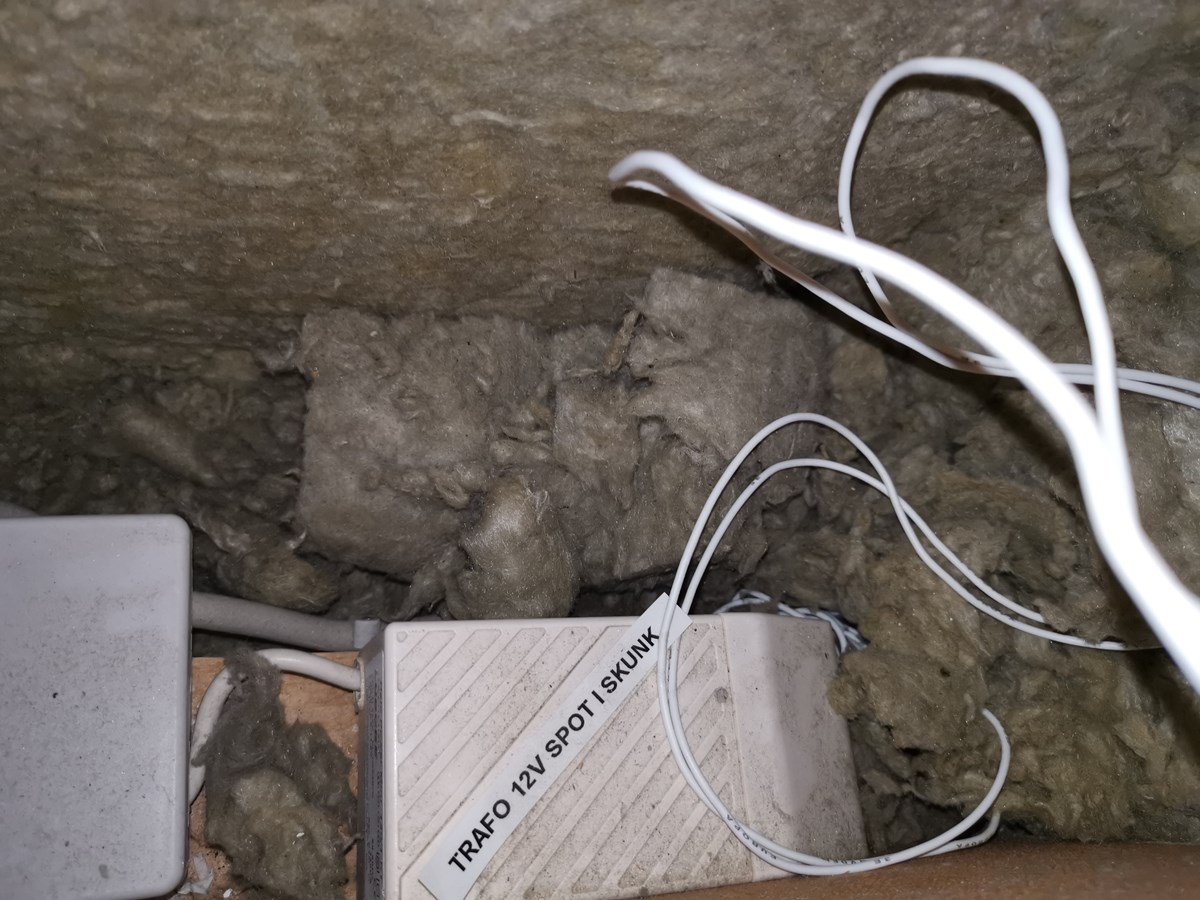

slnielsen Trådstarter 5 5230 17-02-2021 22:24 Hej elmandSvar efter bedste evne. Det er denne:https://www.proshop.dk/Under-kategorisering/HaloPower-Transformer-1201-KT-mini-120VA/2762141?utm_source=pricerunner&utm_medium=cpc&utm_campaign=pricesiteDen leverer lys til 4 halogen indbygningspots i nogle indbyggede hylder i badeværelset. Den er monteret i skunken på en træplade med isolering relativ tæt omkring sig - det kan fjernes så der er ca. 10 cm til isolering (se billede). Venligst, Stig
ev elmand 30533 7480 17-02-2021 22:47 Nu har jeg set på beskrivelse af den. Og der således : Må ikke monteres i isolationsmateriale p.g.a. varmeudviklingRigtig mange drivere må installeres imod isolering. Men det gælder oftest dem som styrer led. Jeg ville bestemt mene at det er opfyldt ved en afstand på 5 cm. Har nogen samlet det, kan det skilles ad. Samles igen ? ?m.v.h. Erik (1/2 ekspert i mange ting)
slnielsen Trådstarter 5 5230 17-02-2021 22:53 Mange tak for svar. Så skærer jeg bare isoleringen til, så der er god afstand. Hvis andre har øvrige inputs, så modtages de meget gerne 👍
