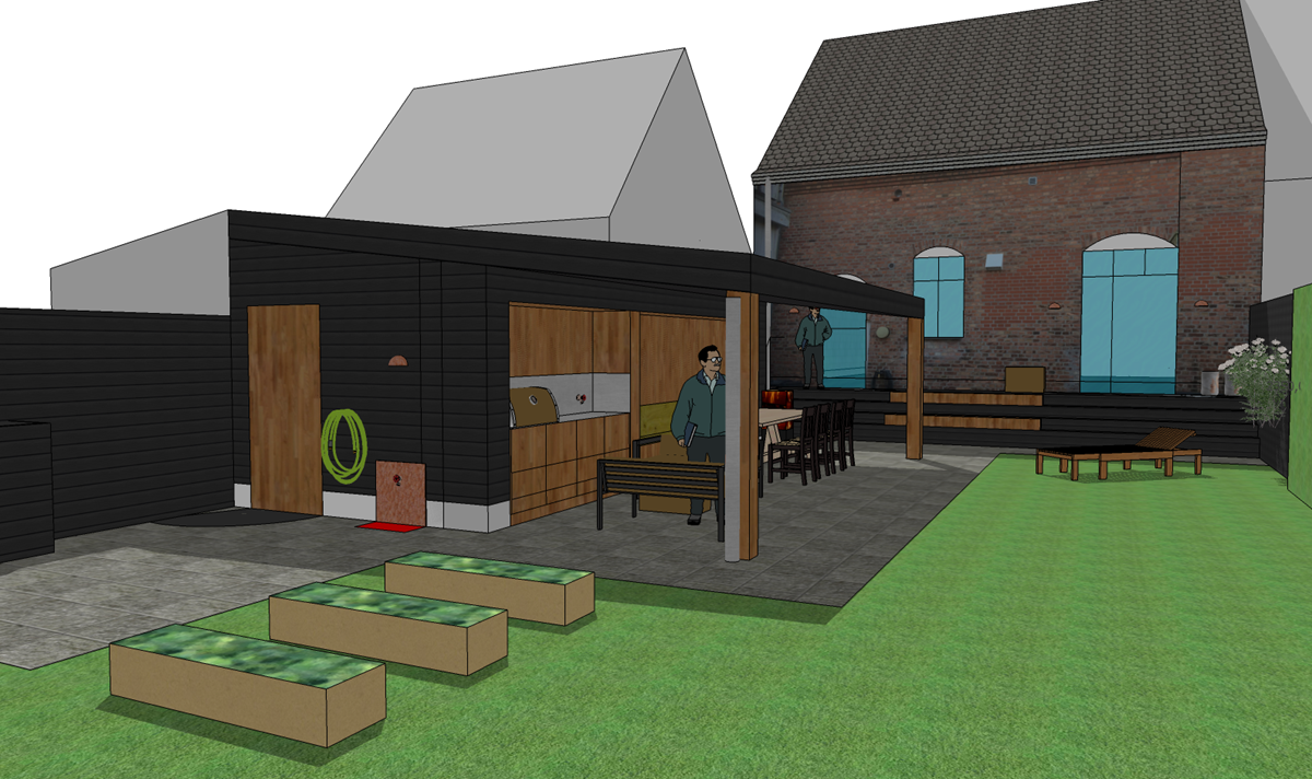

Vi skal have valgt tag til vores nye udhus (til cykler, redskaber) med overdækket terrasse, se evt. vedhæftede visualisering. Taghældningen bliver ca. 7 grader, bredden ca. 7,6 m og længden ca. 6,0 m. Udhuset bliver let isoleret men forventes at være uopvarmet.

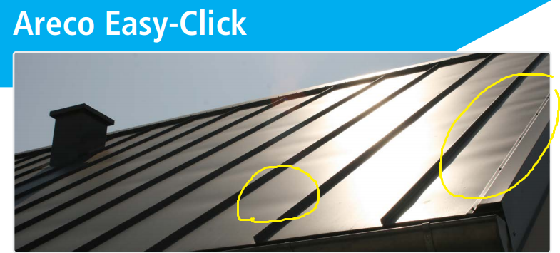

Her er lige et foto af de omtalte buler, fra konkurrenten Areco. Jeg kan se, at producenten til Nordic Klikfals i montagevejledningen skriver: "På grund af den forholdsvis tynde godstykkelse kombineret med det brede profil kan der fore-komme spændingsbuler i Plannja Trend. Dette er naturligt for stålplader og er ikke reklamationsberettiget."
