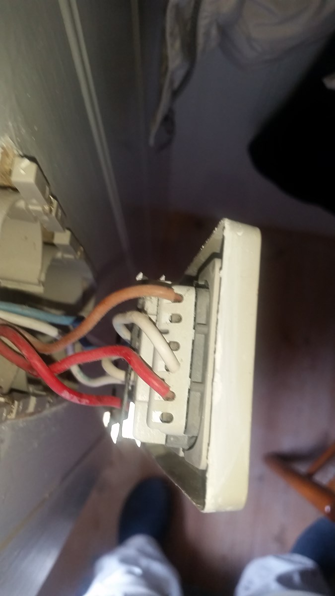

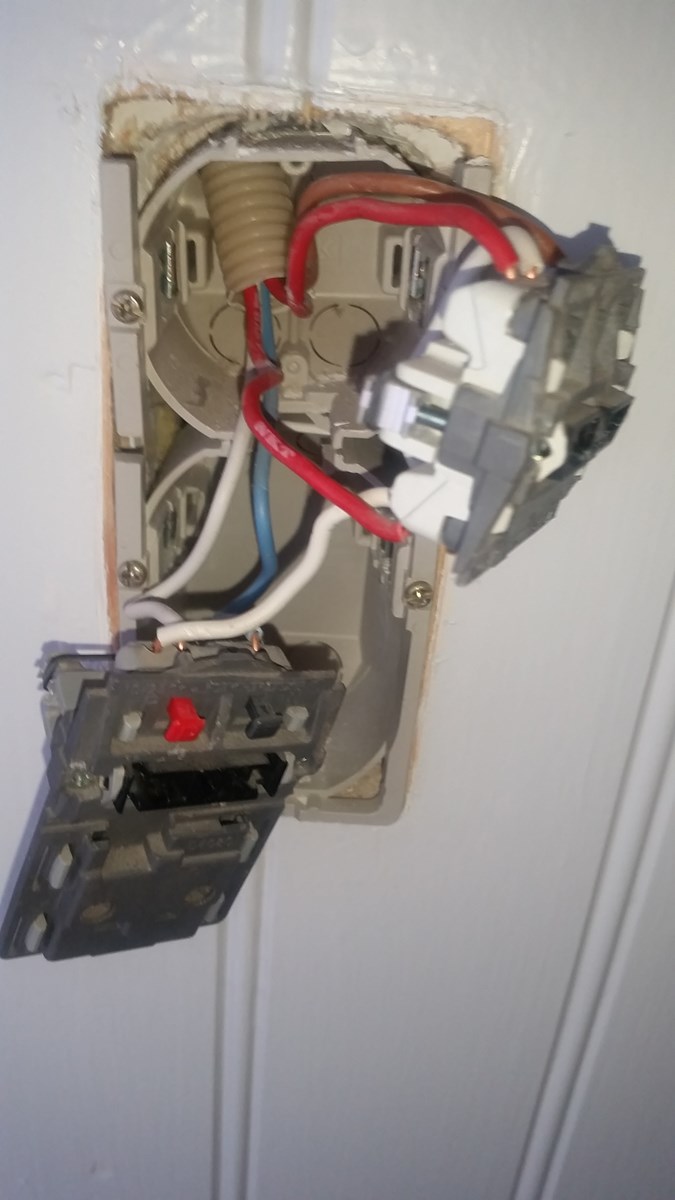

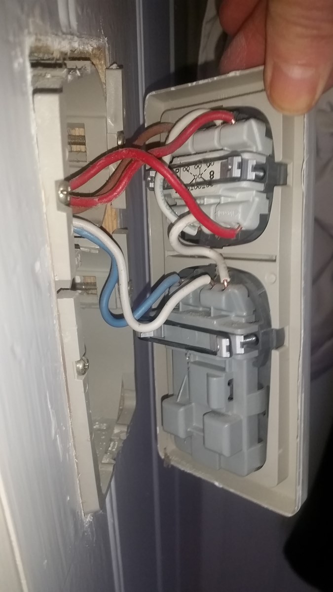

Tømreren har rodet med væggen og muligvis også afbryderne. I hvert fald kan jeg ikke længere tænde og slukkeudendørslamperne på højre afbryder.Vi har at gøre med en dobbelt afbryder øverst + enkelt stikkontakt uden jord. Stikkontakten og venstre afbryder virker fint.Venstre afbryder har korrespondance med to andre afbrydere til to indendørs lamper. Og højre skulle kunne tænde og slukke lyset udendørs.Håber, I kan hjælpe. På forhånd tak 😊

Hvad sker der , hvis du flytter den brune over i det ledige hul i midten, så den får forbindelse til den hvide ledning?
Det hjalp desværre ikke...
Det ser nu også ud til, at det er forbundet korrekt oprindeligt. Og eftersom det ikke hjælper at flytte ledningen over til hvid, kan vi nok også frikende selve afbryderen.
Så fejlen skal nok findes et andet sted. Enten i den dåse, som ledningerne ender i den anden ende. Eller måske er det så simplelt, som at pæren i udendørslampen skal udskiftes.

Tak for svar begge to. Har skiftet pærer i de to udendørslamper, som kontakten tænder for. Det hjalp heller ikke.
Jeg må prøve at tjekke lampeudtagene.

 Nu skal du så til at måle, om der er spænding de forskellige steder. Har du noget at måle med, og hvad har du at måle mad?
