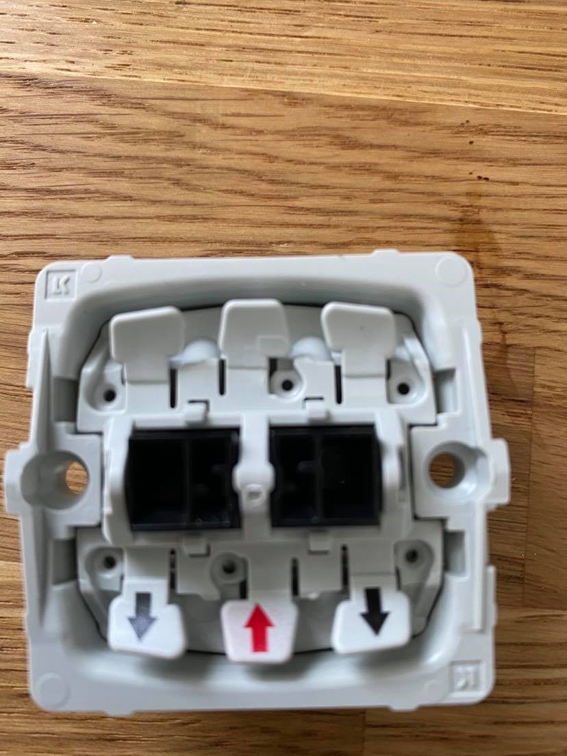

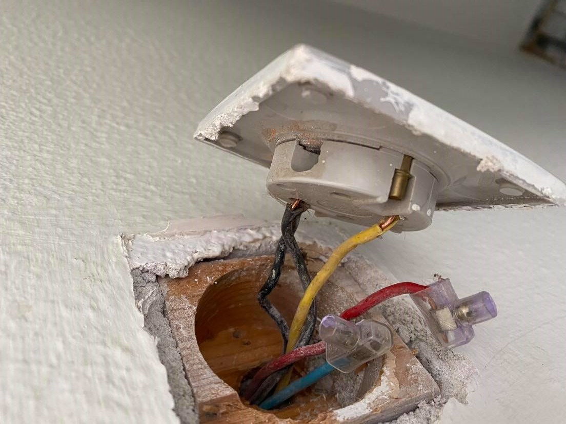

Jeg er ved at skifte en gammel dobbelt afbryder. Tror at de to sorte ledninger skal i den røde. Den gule i en af de sorte men hvad med den blå og røde ???? Af en eller anden årsag har de været taget fra.
Det er rigtigt at de to sorte skal i den røde klemme og den gule i en af de to sorte klemmer. De to ledninger  rød og blå har ikke været i brug og er forsynede med muffer. Dem lader du bare være utilsluttede og med muffer på. Den gamle afbryder er en kroneafbryder ligesom den nye. Den ene del af den gamle afbryder er ikke i funktion. Det er derfor ikke muligt at sige om de to ledninger med muffer hører til afbryderen og hvordan.
Er der en lampe som naturligt kunne tænde på den ubrugte tangent på afbryderen ? Eller går det op til et udtag i loftet hvor man har haft en lysekrone som kunne tændes 1/2 og 1/1 ?
Kig op i udtaget og se om den røde sidder for sig selv i en klemme. Så er denne en tændlednimg som den gule.
Har prøvet mig frem. De to sorte i den røde, den gule i den ene sorte og den røde i den anden. Tror blå er nul så den er stadig i muffen 😊

Virker afbryderen ikke, når du sætter de sorte i den røde klemme og den gule i en af de sorte klemmer? De to andre var forsynede med muffer inden du begyndte at skifte afbryderen. Hvorfor laver du om på det, vil du have en anden virkning af afbryderen? Eller hvad er problemet?

Har fået det foxet, det var den røde jeg skulle bruge, så nu virker begge kontakter 😊
Så virker det, som du ønsker. Det fremgik ikke af dit første indlæg, at du ønskede flere funktioner.
