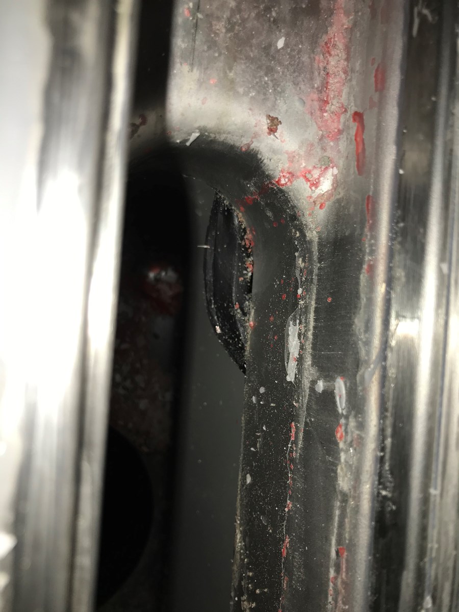

Hej Venner, jeg er ved at få renoveret mit badeværelse. Afløbet er unidrain. Ser her til aften at der er en pakning som er synlig fra udløbshuset og som ikke tætner. Er der nogle som har prøvet det før og hvordan det evt kan fikses? Den kan ikke skubbes på plads mellem det rustfri element og udløbshuset da der kun er et par mm. Jeg skal jo selvfølgelig have far i vvs som har lavet det, men mon ikke han bare svare at det betyder ikke noget.

Nu ved jeg ikke hvad du skubber på plads med. Men smøre det hele ind i glidemiddel hjælper ofte. Jeg kan godt finde på at bruge opvaskemiddel.
Det kan ikke rigtig skubbes rundt - det er støbt fast så løbet er kørt tænker jeg.

Det skal laves om. Hvis afløbet tilstopper vil der trænge vand ud i konstruktionen. Lad endelig være med at gøre noget selv, når du har haft professionelle på. Og lad dig ikke spise af med en reparation. Der er kun én vej og det er at banke op og lave det rigtigt.
