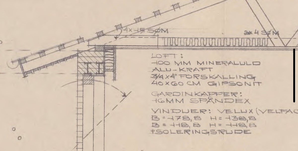

Ja, så er jeg på spil igen. Beklager de mange spørgsmål :-)
På tegningen nedenfor, fremgår det at der i skjulere for gardiner, er isoleret. Og det ligner så, med de jern der er lagt, slet ikke er isolering ved remmen? Er det normalt at muren står som massiv i øverste del?
går det galt, så henter jeg manualen :-)
Ja det er ret normalt i huse fra den gang fyringsolie kostede 1 kr/ liter.
