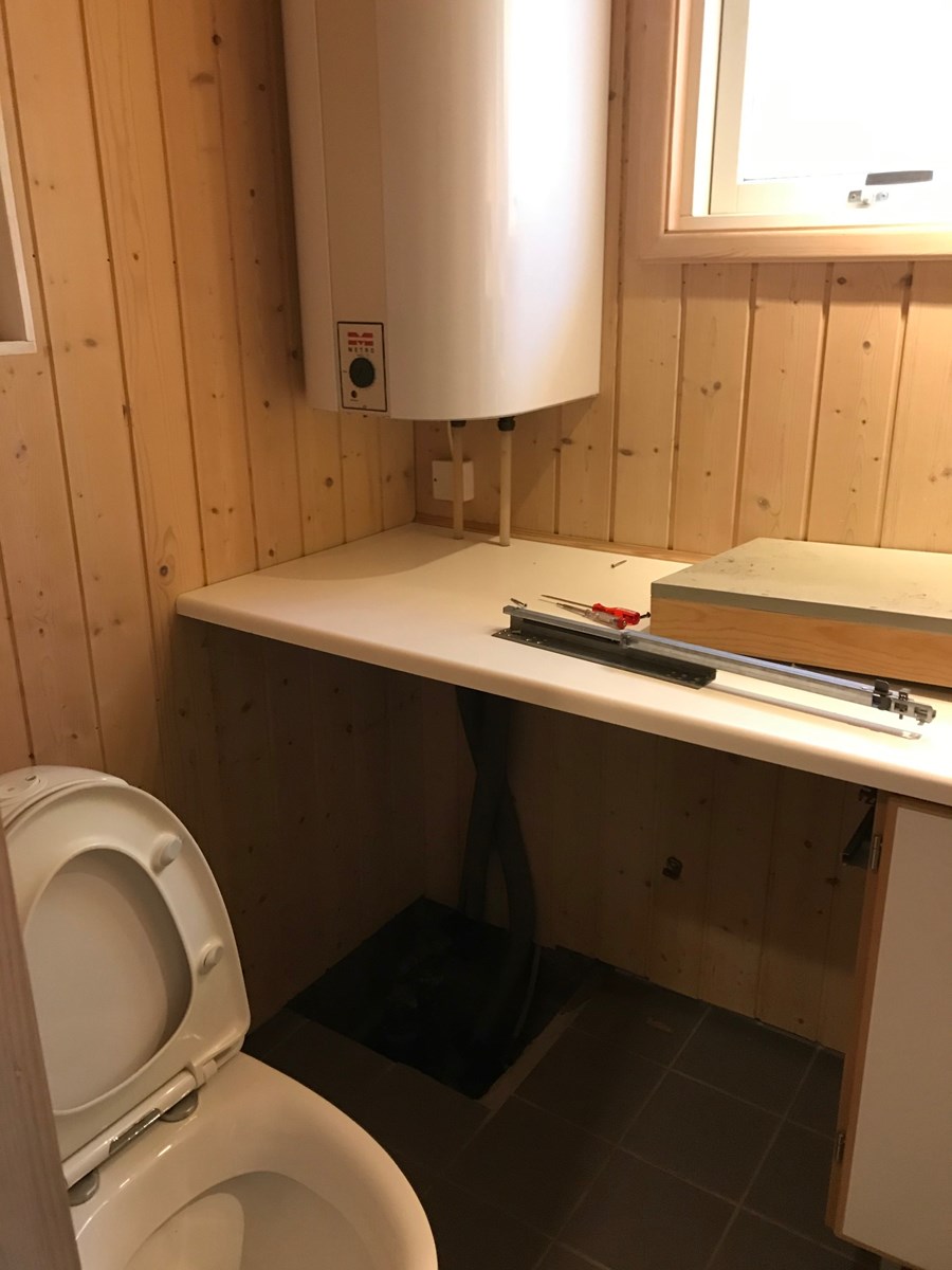

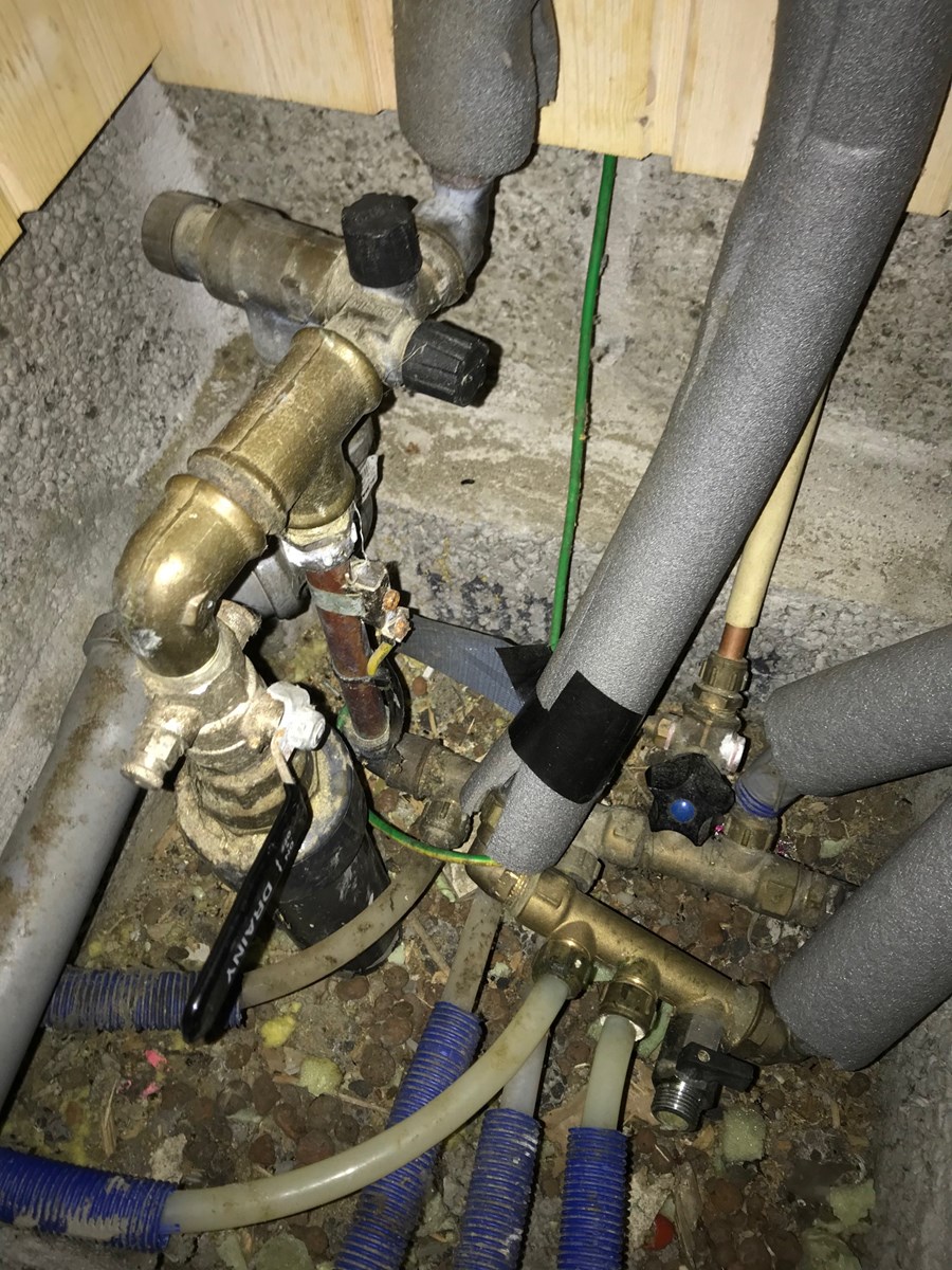

Jeg vil gerne tømme sommerhusets Metro el vandvarmer for vand, - men kan ikke lige se hvor tømmehanen er. Den plejer vist at være lige ved siden af sikkerhedsventilen på koldt vands indgangen, men jo ikke her. Hvordan skal jeg mon bære mig ad. Lukke for hoved vandhane og benytte sikkerhedsventilen ?  Eller kan jeg tømme via ballofixen på varmt vands fordeleren ?

hej Bredker. Tak for svar. Vil varmtvandsbeholderen kunne tømmes på denne måde ?  jeg troede kun det varme vand kunne komme ud under tryk,  - og der er vel ikke tryk på, når jeg lukker for koldtvands tilførslen
Du får ikke tømt beholderen ved blot at åbne balofixventilen, da det varme vand tappes fra varmtvandsbeholderens top.
Ud for sikkerhedsventilen må der sidde et aftap. Der er to sorte ventilgreb. Det ene bruges til at lukke for vandet til varmtvandsbeholderen, og det andet er til at åbne for aftappet - der sidder sikkert en slangestuds. Til nød kan beholderen også tømmes gennem sikkerhedsventilen.
Derefter åbnes alle (vand)haner og ventiler undtaget hovedhanen hvor vandet kommer ind.
