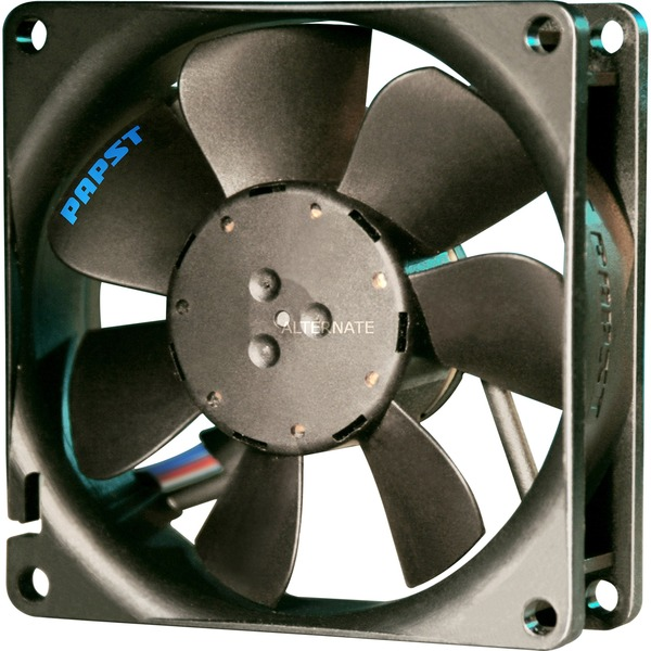

En Papst blæser som bruges i bla computtere kunne være et bud.
denne her med 12db, og kan nemt sættes ned i o/m ved at regulere spændingen ned.
Link​​​
Et standard molex stik fra pc - strømforsyning - 4 ledere kan der hentes 5V 7V og 12V.
