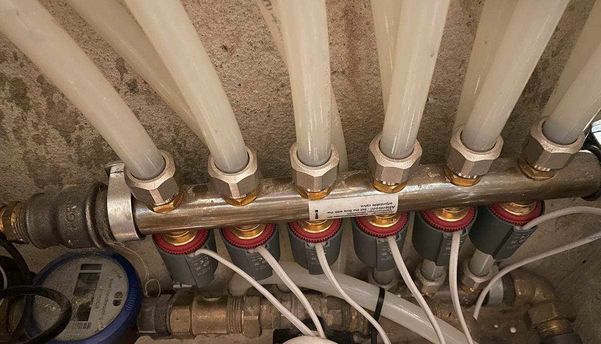

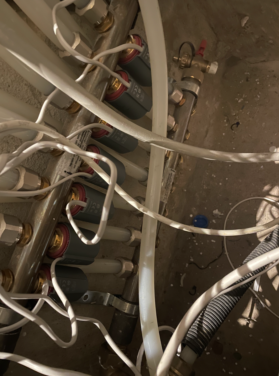

Er der slet ikke monteret termostater til at regulere temperaturen i de enkelte rum? Kan du lægge et billede op af gulvvarmeshunten?

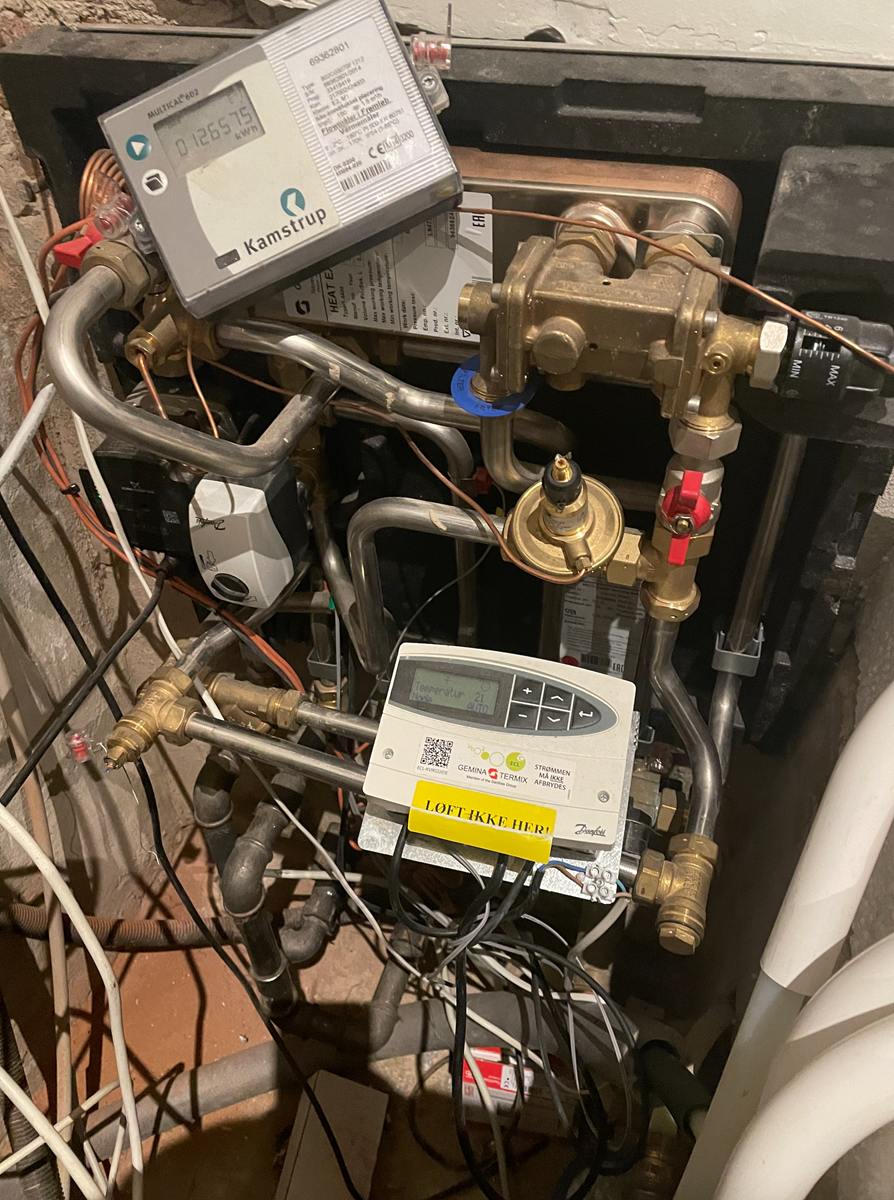

Er det ECL styringen der skal tilpasse temperaturen til gulvvarmeslangerne? Jeg kan ikke se om du har shuntkreds (og separat pumpe), eller om du kører uden shunt.
Du må prøve dig frem med hvordan din ECL skal indstilles. Fremløbsvandet skal kun være lidt varmere end nødvendigt for at i kan holde varmen.
