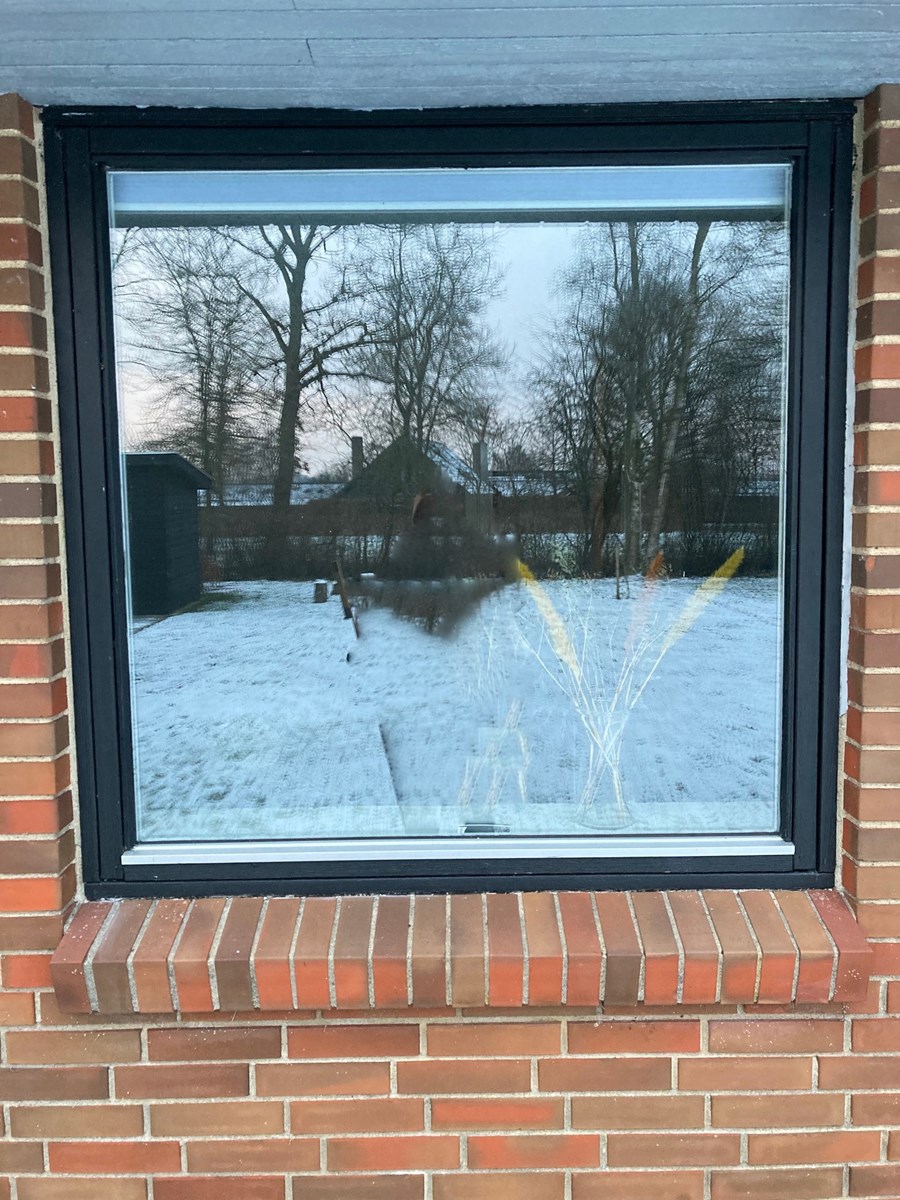

Jeg skal have skiftet vinduer men er blevet lidt i tvivl i forhold til opmåling. Det skyldes, at der ikke er synlig mur i toppen af målet, da udhænget går udover (se vedhæftede billede). Hvordan måler jeg det ordentligt op? Når det kommer til, at installere vinduet, bliver man så nødt til at fjerne noget af udhænget for at få vinduet ordentligt på plads, eller kan det godt lade sig gøre?

Ved ikke med opmålingen, men du er nødt til at fjerne udhængsbrættet, så du kan se hvordan det hele hænger sammen.
Der skulle være en ny pulje på vej, med tilskud til at skifte til nye vinduer med 3 lags glas. (og yderdøre, hvis de har et stort nok glasareal) men det er du jo nok godt klar over...
nemt nok at skifte , det skal bare vippes lidt, ellers kan du jo overveje om det nye skal være 1 cm lavere alt efter hvordan det er lavet indvendigt
når du måler op , kan du jo bare tage karmmålet på det gamle vindue , kan du ikke komme til oversiden har du jo godstykkelsen , den er det samme på siden som overlæggeren
