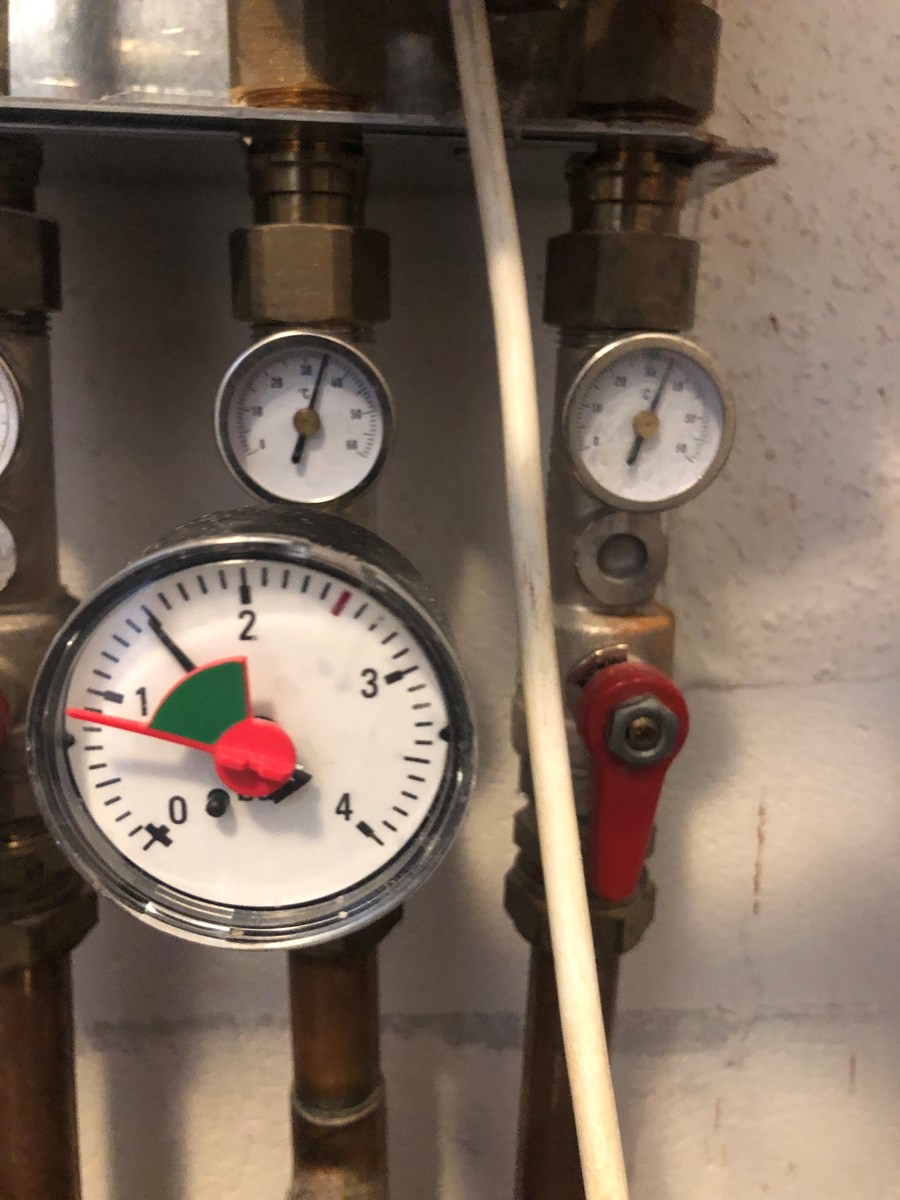

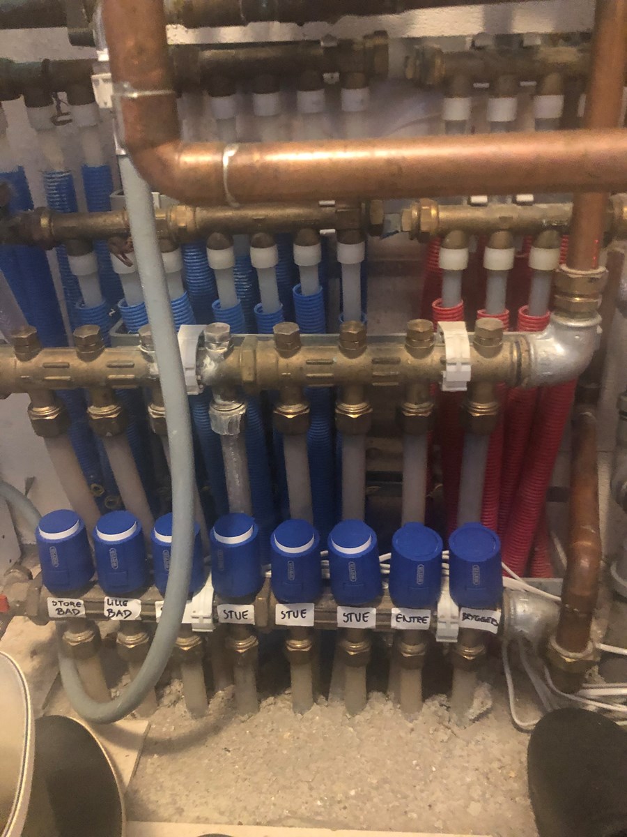

Returvarmenfra gulvvarme Hansen83 2 08-02-2021 17:14 Vi kan ikke få vores gulvvarme til at varme rummene længst væk fra anlægget, til mere end 20 grader..På anlægget ser det ud til at både indgangstemp. og returen fra gulvvarmen er ens (32 grader)...Pumpen hvad kan vi gøre??? 4 svar Følg tråden Annonce Annonce Annonce
Søren O 6661 7000 08-02-2021 18:04 Velkommen på LDSNår temperaturer er omtrent ens på fremløb og retur på en gulvvarmekreds, hjælper det ikke at skrue op for pumpen - det er ikke cirkulation der mangler.Du kan ikke umiddelbart gøre hedefladen større, så det eneste der kan hjælpe er at hæve temperaturen i shunten. Søren O LDS Tip Automatisk tip Altid lave priser hos Harald Nyborg! Se ugens bedste tilbud her
Hansen83 Trådstarter 2 08-02-2021 18:07 Tak for svar... Hvis jeg hæver temp i shunten, er det så ikke med risiko for at gulvet bliver for varm?? Det er trægulv...
