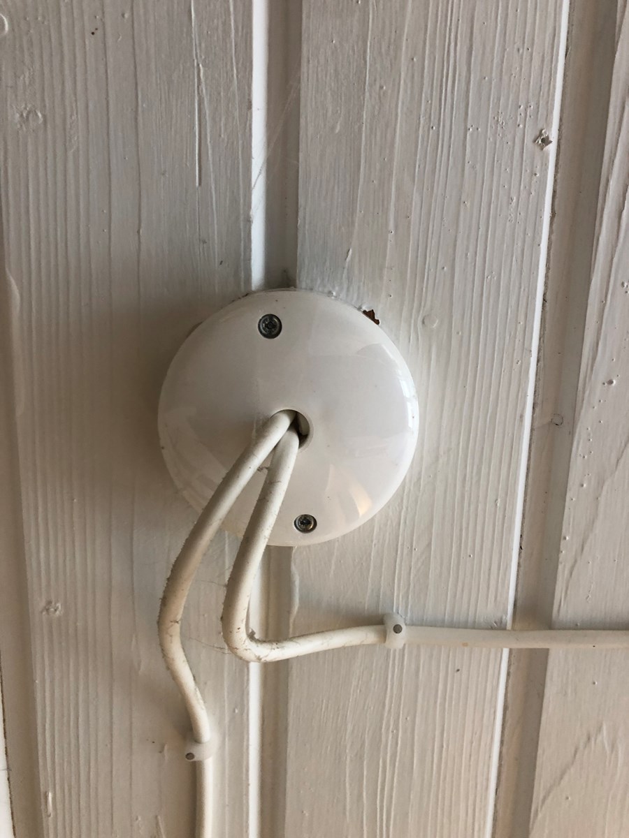

Hvor mange ledninger i roset?
Hej, hvor mange medninger må man forbinde til en roset som denne? Kan man lovligt sætte nr 3 til?

nej det må du ikke , det er max 2 stk.

 jo,det har jeg lige gjort, det er lovligt at tilslutte max 2 ledninger i en udløbsroset
Der skulle selvfølgelig have stået et ulovligt svar. Det er for øvrigt set indtil flere gange med mere end to ledninger i.
Jeg takker også for nuancerne. Hvad driver sådan en grænse på max 2 ledninger? Er det at man ikke kan aflaste ordentligt?
Det er jo også størrelse på hullet, på et tidspunkt bliver det noget "buffel værk" som vi siger herude. . Så fabrikanten siger maks. 2 ledninger og så er det sådan det er lovligt.
