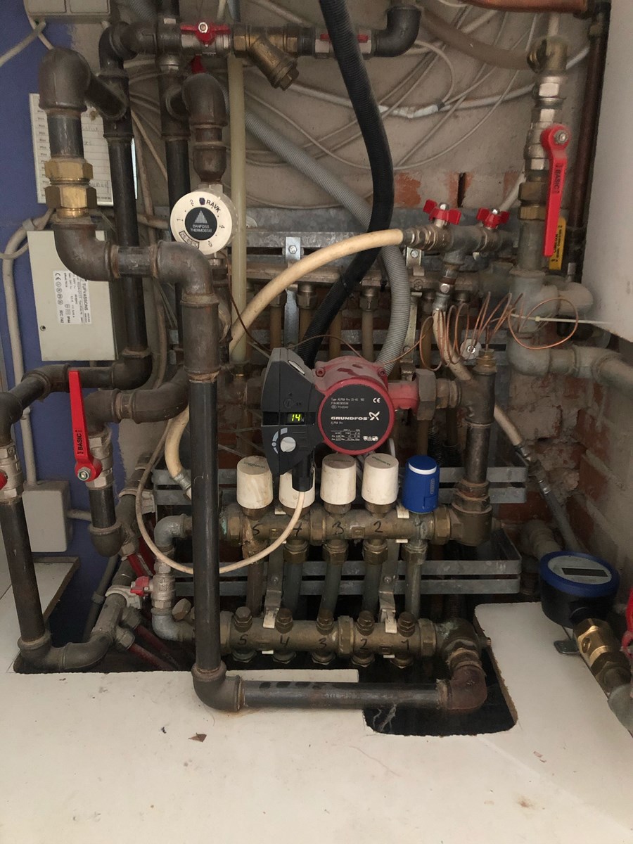

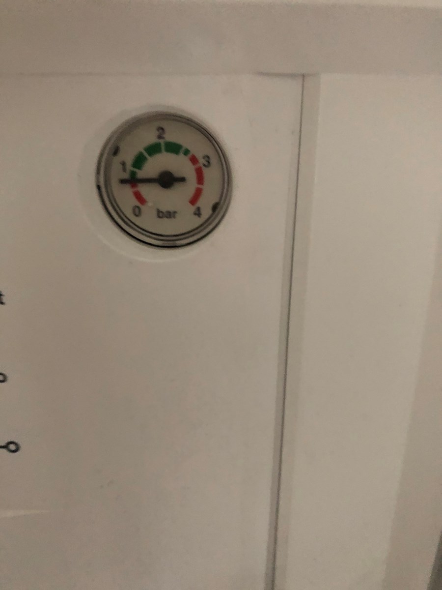

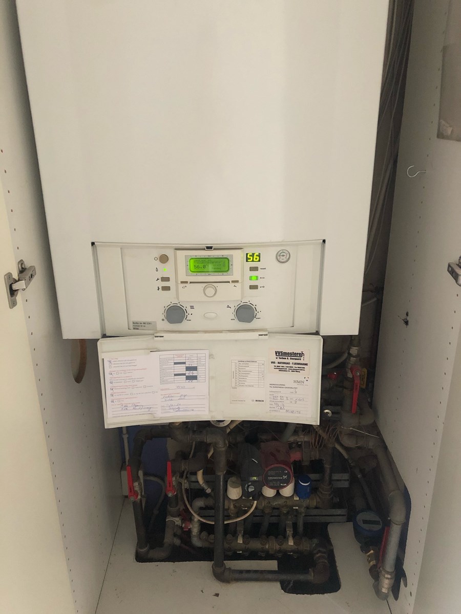

Vi har en måler på vores naturgasfyr som viser at det er tid til at påfylde vand. Umiddelbart kan jeg ikke se hvor jeg gør dette, eller om tidligere ejer af huset allerede har sat en slange på for at kunne gøre dette nemt? (selvom man vel ikke må dette)
Det ligner dog at den slange der er monteret, går til gulvvarmesystemet (hvilket måske er rigtigt nok?)

Det er ligegyldigt om vandet påfyldes “gulvvarmekredsen”. Det bliver alligevel blandet sammen, så er der monteret en slange, så prøv da at åbne lidt op for ventilerne i begge ender af slangen. Du vil hurtigt se om det hjælper på trykket. Husk at lukke begge ventiler igen efter påfyldning af vand. Den ene slangende bør afmonteres.
