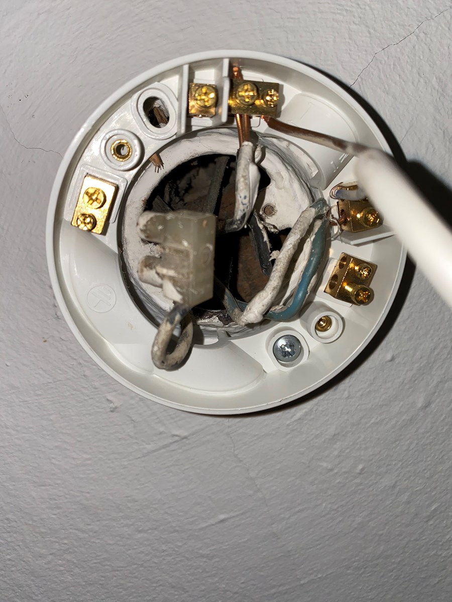

Afbryderen til min loftlampe i stuen virker ikke, jeg har prøvet at skifte den, men uden held. Der er lys i lampen, så der kommer strøm derud. Derfor tænker jeg, at det må være ledningerne her, der sidder forkert. Er der nogle ud fra billedet, der kan gøre mig klogere på, om og hvad der er galt? De to sorte sidder sammen, to blå sidder sammen og så er der en sort ledning mere, der sidder i samlemuffen. På forhånd tak.
Velkommen på lds.
Det virker sikkert som det skal   Du har nemlig monteret din lampe hvor der fast strøm. Ærgerlig at du er gået i krig med afbryder.
Den blå sidder rigtig men den brune skal sammen med den sorte i kronemuffen ( det hedder den) . Eller rettere du bør tage den ekstra sorte ud af kronemuffen og sætte den sammen med brun fra din lampe i en af de ledige faste klemmer.
Tusind tak, det gjorde forskellen!
