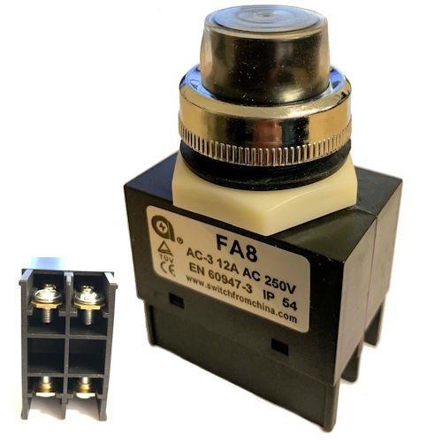

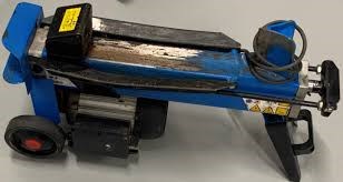

Hej alle. Jeg har en brændekløver, som har stået stille i lang tid. Nu hvor jeg så skal til at bruge den, finder jeg ud af at boksen med al elektriciteten er fyldt med vand. Jeg har nu fået skiftet de fleste dele i boksen, men jeg mangler startknappen (vedhæfter et billede af den)Jeg kan kun finde den i udlandet, til alt for mange penge.
Mit spørgsmål er så : kan jeg bruge en anden slags knap? Og hvis ja, hvor får jeg så fat i en?

Hej hvis hullet hvor trykket er har et mål på 22 mm så er det standard og en sådan trykknap du købe mange steder ekv vis hos Greenline
