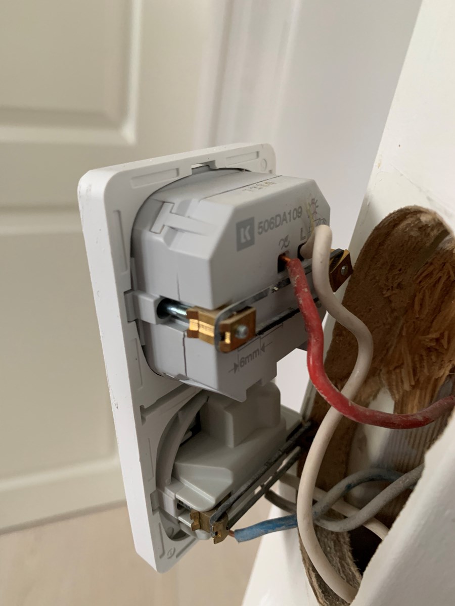

jeg ønsker at skifte denne lysdæmper til en normal afbryder kontakt
Er der nogle der kan hjælpe med hvordan ledningerne skal placeres i afbryderen?
Den hvide ledning går ned stikkontakten nedenunder
på forhånd tak!

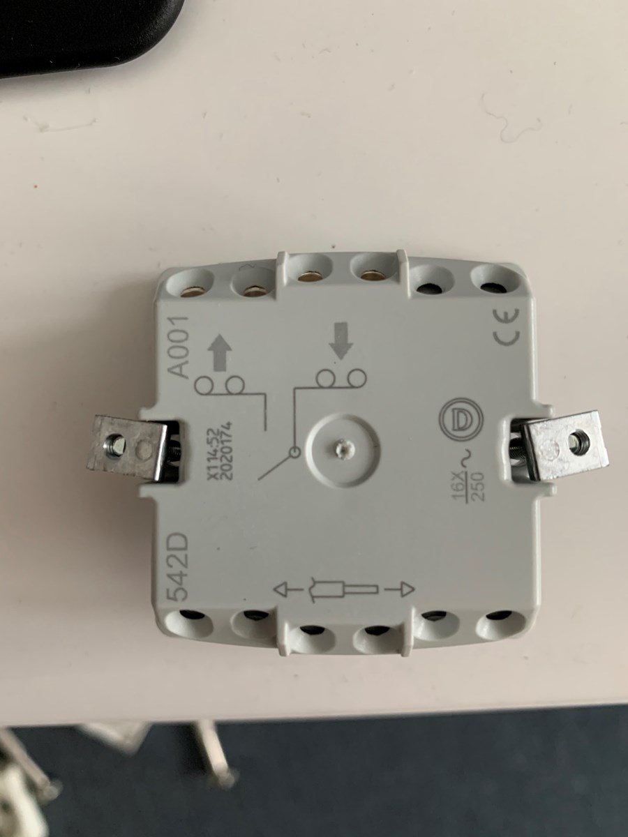

Hvid i pil ind og rød i pil ud...
Det vil også virke omvendt
Så med 2 ledninger og 2 klemmer så kan det ikke gå galt
Super, tak for hjælpen :D
