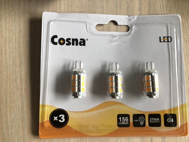

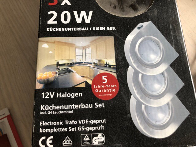

Jeg har denne gammeldags indbygningsspot.
Kan man skifte pærerne med LED pære?
Jeg eksperimenterede med min emhætte, med det resultat at da jeg tændte den for anden gang alle lyse var gået ud. 🙁

Mange gange skal du skifte trafoen også, fordi mange halogen trafoer har en minimumsbelastning der feks kunne hedde 10-50W.
Skifter du så til LED og kommer under 10W så vil lamperne stå og flimre, eller på anden måde opføre sig tosset.
Så tjek lige trafoen inden du begynder at købe nye LED.
