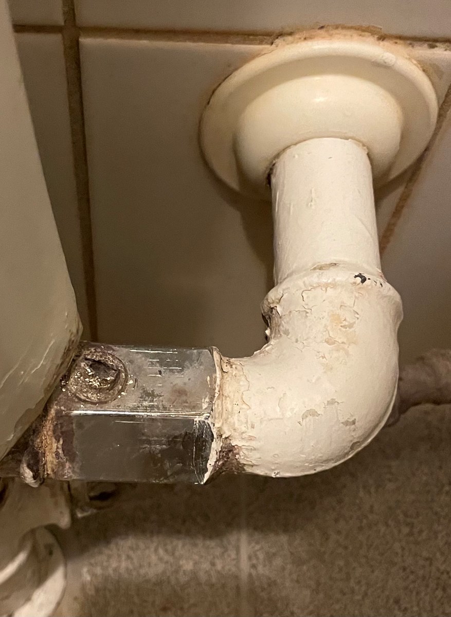

Ødelagt ballofix hane. Nogle tricks?
Jeg har en gammel ballofix ventil uden greb, hvor genvindet er godt smadret. Jeg skal have lukke for den så jeg kan skifte vandhanen i den anden ende. Nogle gode tricks til få fadt i resterne og l
jeg har forsøgt med min papegøje tang, men den glider af da genvindet er
kan man slibe et nyt gevind? Eller andre gode ideer?
Luk for hovedhanen, skru baloen af og sæt en ny på. Du får måske lukket på den gamle, men får aldrig åbnet igen.
