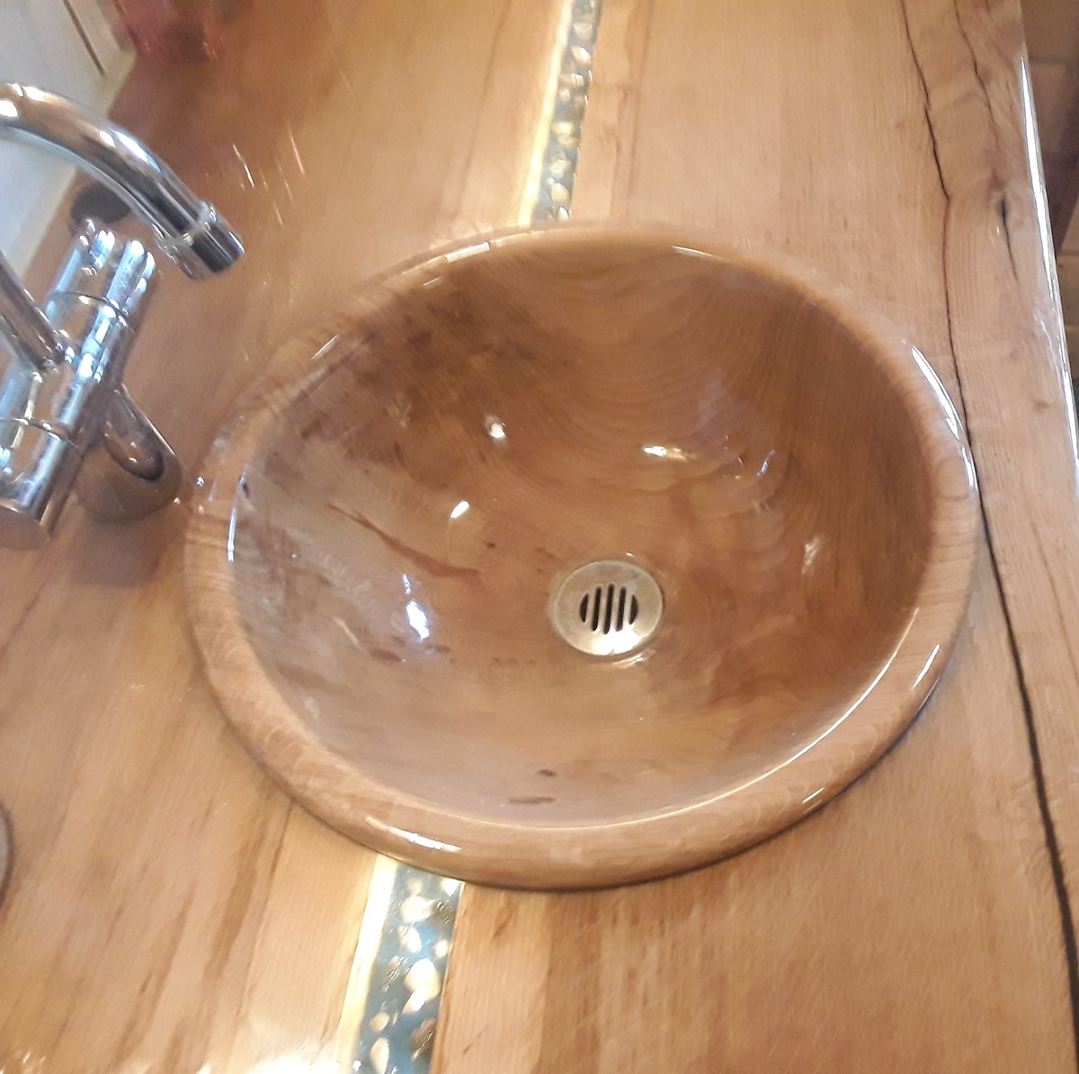

Jeg har en vask der er behandlet med epoxy. Den er drejet i eg. Den har været i brug i mere end 3 år, og den ser ud som da den blev installeret. Der er brugt Permacote fr HF Mmarine. Den er ikke billig, men er meget holdbar.
Tak det ser flot ud... Har du også behandlet bordpladen?
Bordpladen har også fået epoxy. Hvis du vil behandle din vask med epoxy, skal du bruge en ret hård skumgummi pensel. En almindelig pensel efterlader alle sine hår i epoxyen. Jeg har givet den 4 lag. Der må ikke gå for lang tid mellem lagene. Du må gerne give næste lag inden det er helt hærdet.
Tusind tak for svaret. Har du oliebehandlet din bordplade så den ikke buer inden du gav den epoxy?
Nej. Olie under epoxy vil forhindre det i at sidde fast. 5 cm tykke egeplanker buer ikke fordi de bliver behandlet på den ene side.
