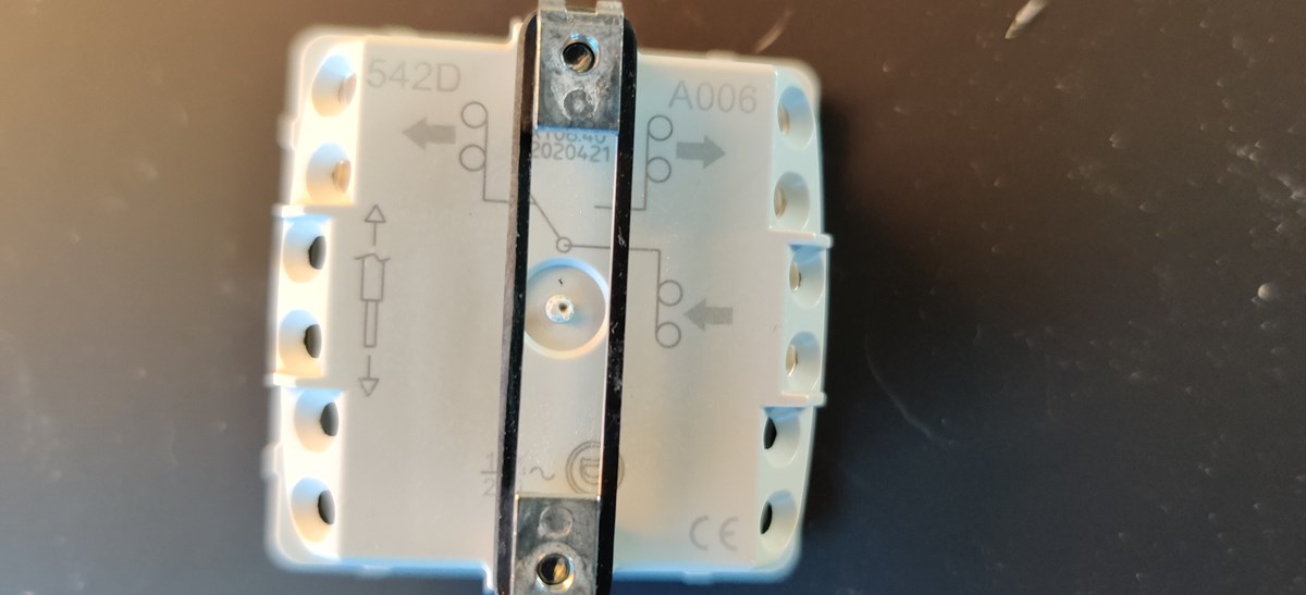

Er der en venlig sjæl som gider hjælpe mig, jeg er ved at skifte afbryder, men ved ikke lige hvor de forskellige ledninger skal sidde i den nye (det er korrespondance afbryder, hvis det har nogle betydning)
På forhånd tak 🙏
De bedste hilsner
Anders

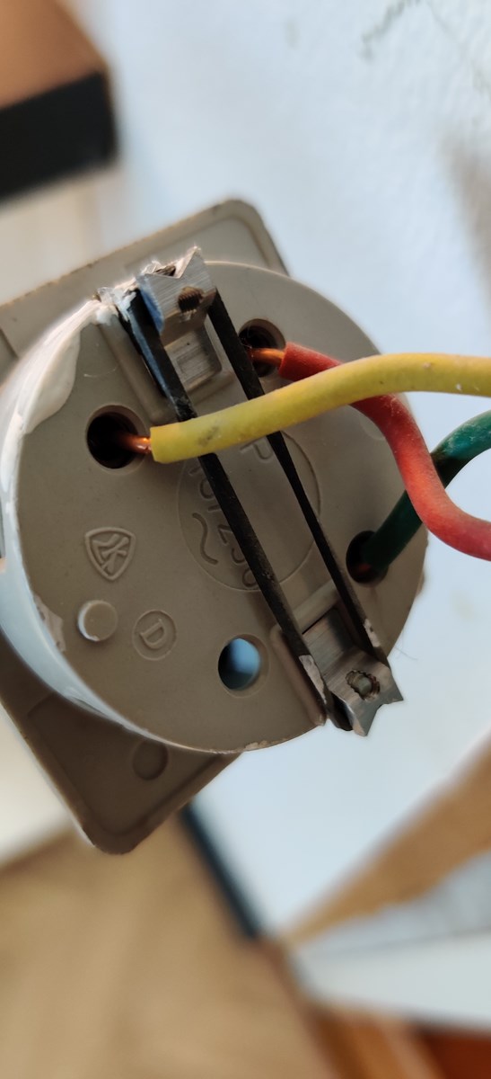

På den gamle afbryder sidder der en rød ledning i klemmen mærket med et P
Denne skal sættes i klemmen med pil ind.
Grøn og gul sættes så i hver sin klemme med pil ud. Lige meget hvilken.
Tusind tak 🙏👍
