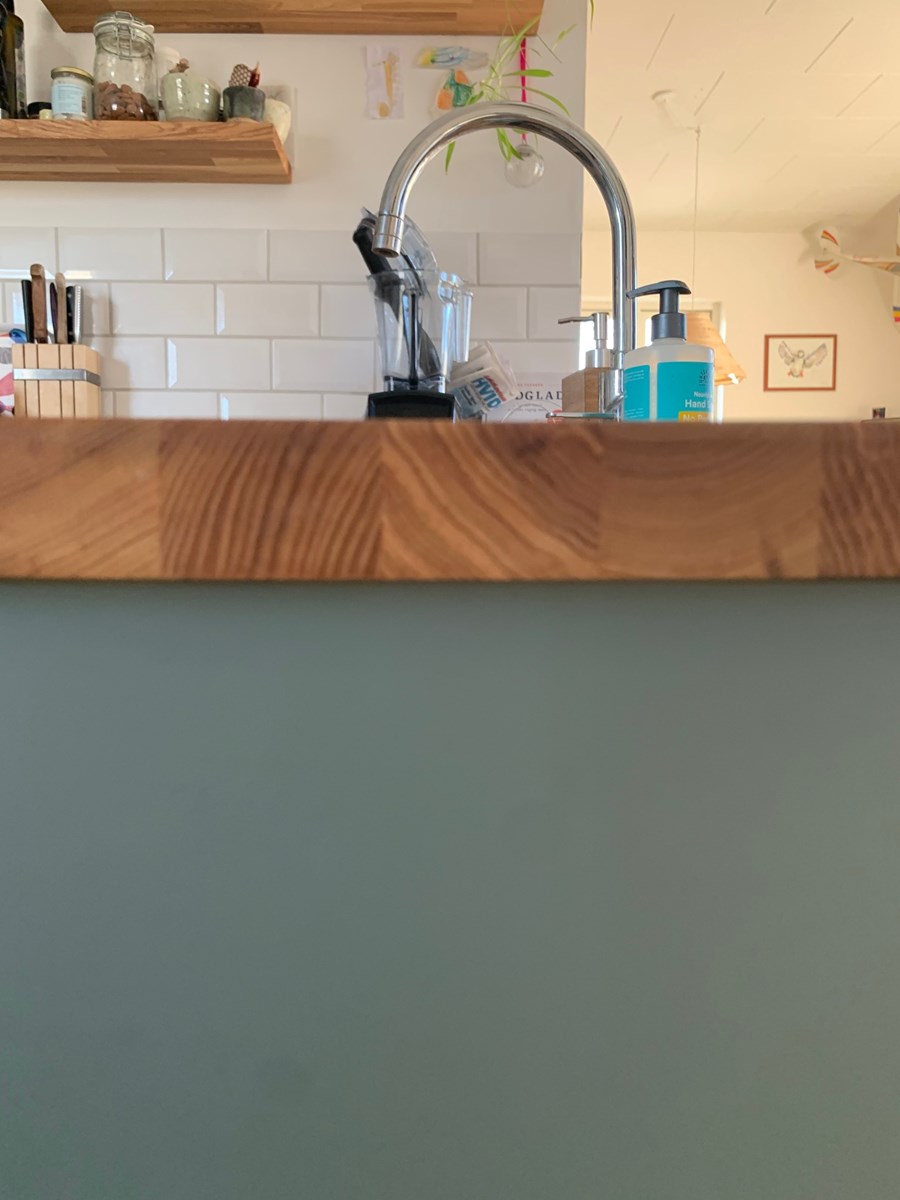

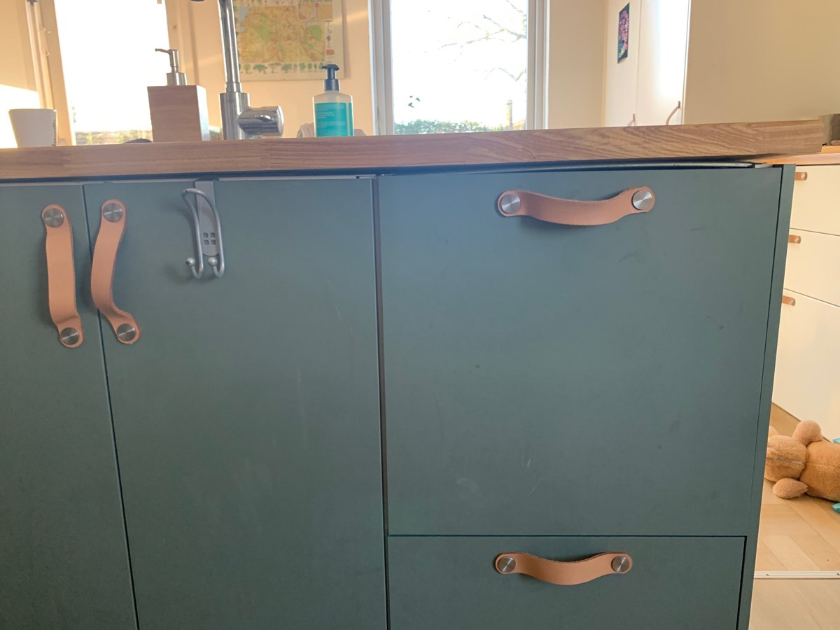

Min bordplade der er ca 1 år gammel er langsomt begyndt at arbejde sig den forkerte vej og grundet manglede tid har jeg ikke kunne finde en løsning før nu, og har dertil brug for jeres hjælp.
Den er ikke fugtigt i løbet af dagen og der står ikke tunge ting derpå. Jeg frygter at montering giver en spænding i træet.
Jeg håber I kan komme med et godt råd, således pladen ikke skal skiftes.

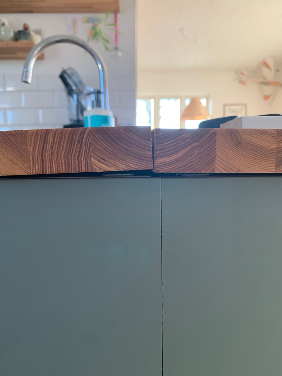

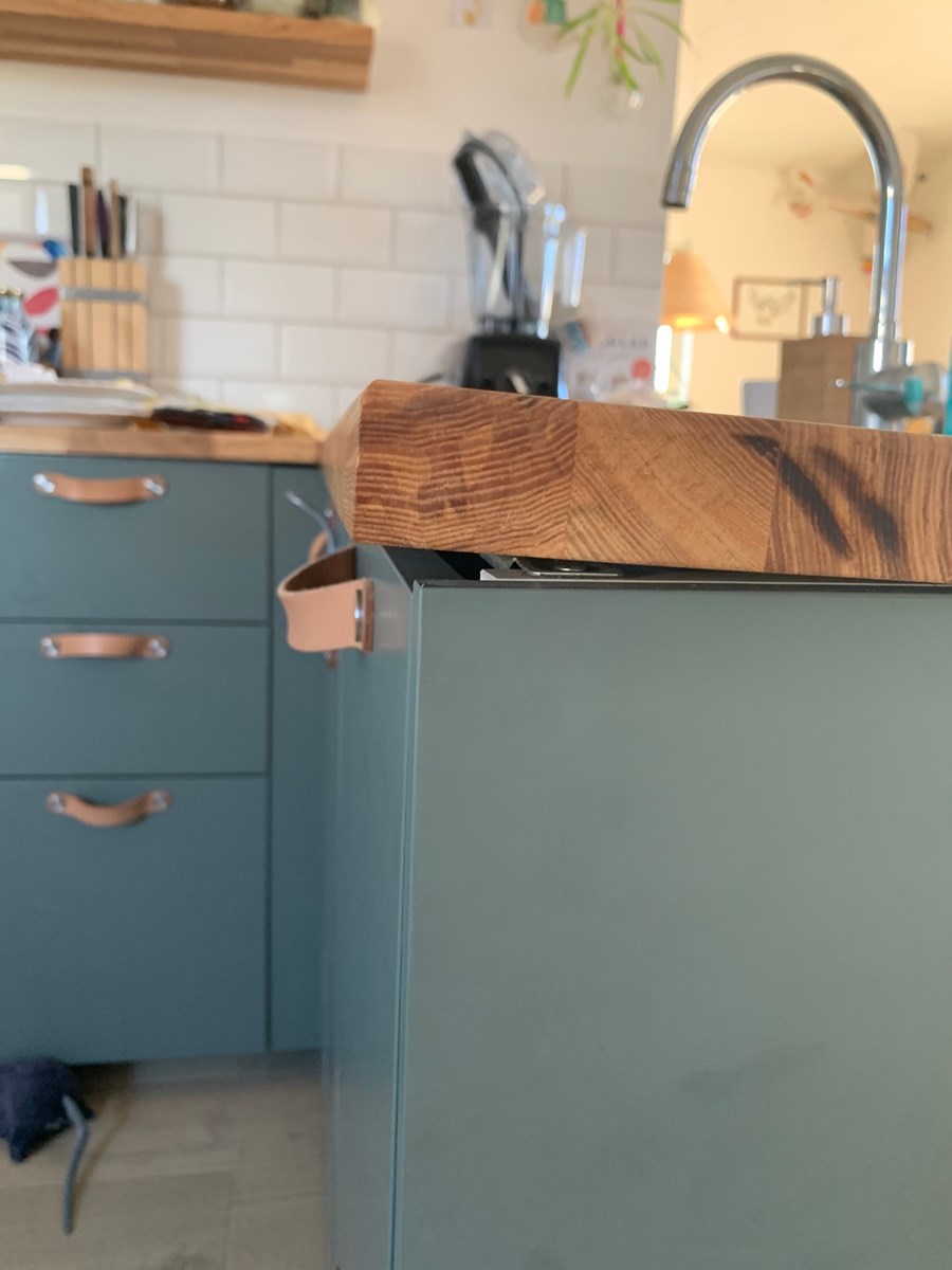

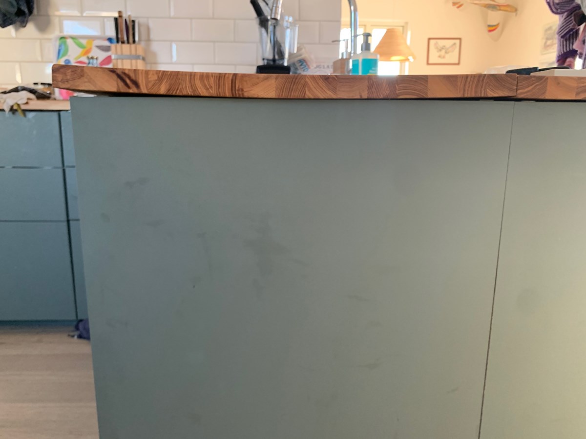

Den er oppe i både venstre og højre side, men midten er plan og i kontakt med underskabet. Højre side er forbundet med en anden bordplade med samlebeslag.
Venstre side (hjørnet):
Midten:
Højre side (samlingen):
Anden vinkel af højre side / hjørnet:

Det ligner en oliebehandlet bordplade hvor undersiden ikke er behandlet. Er det tilfældet?
Ja, de er behandlet med linolie, men begge sider er behandlet efter forskriften.
Krumning kan også opstå som følge af at cellerne i et træemne er af uregelmæssig størrelse og type og det kan en korrekt oliebehandling ikke afhjælpe. Det ses ofte på billige bordplader fra Østen - også kaldet knaldtilbud.
Hvis cellerne i den ene side af emnet har større tendens til dimensionsændring end i den anden side opstår krumning hvis ligevægtsfugtigheden ændres. Det kunne det tyde på når din bordplade har godt et år på bagen.
Krumning kan også opstå hvis den ene side af træemnet opfugtes eller udtørres hurtigere end den anden side, men det burde en korrekt oliebehandling forhindre. Dog skal det tilføjes at linolie som hovedregel enten anvendes som grunder eller som bindemiddel af pigmenter i maling.
Linolie som slutmiddel er ikke optimalt hvor der er et vist slid.
Bordpladen kan rettes, men det er tvivlsomt om det kan betale sig da operationen kan tage måneder, og det er de færreste der kan leve uden køkkenbord i så lang tid.
Bid i det sure æble, og bestil nye bordplader der overholder europæiske krav.
Du kunne prøve at skære nogle riller med en rundsav på undersiden ca hvlv dybde af pladens tykkelse. den første i den stok hvor det ser ud som det bøjer op.

På billedet ses at stykkerner er limet sammen på kryds og tværs af årene. Ved at save afspændingsriller på sådan en sammenlimning risiker du at pladen flægger.

Hvis rillerne skæres efter pladerne har fået overfladebehandling, vil fordampningen fra de rå riller gå hurtigere og forstærke krumningen. Oliering af rillerne har kun ringe effekt da undersidens overflade nu er større end overfladen.
Er pladen fikseret til et underlag vil den med stor sandsynlighed flække, og så har du et større problem. Et revnet køkkenbord er stort set ubrugeligt.
Det kan muligvis have en vis effekt på smalle brædder, men ikke på en sammenlimet køkkenplade der måler omkring 60cm i bredden.
Til trådstarter. Du kan købe en ny bordplade ( Rantzaus forslag)  Du kan prøve med afspændings riller. hvis det virker har du sparet en ny bordplade. Hvis ikke skulle du jo alligevel ha en ny.

... men det kræver en fastgørelse til underskabene der tillader at bordpladen kan arbejde frit sideværts uden den løfter sig. Sådan en kileløsning har været kendt og brugt i århundrede på borde.
