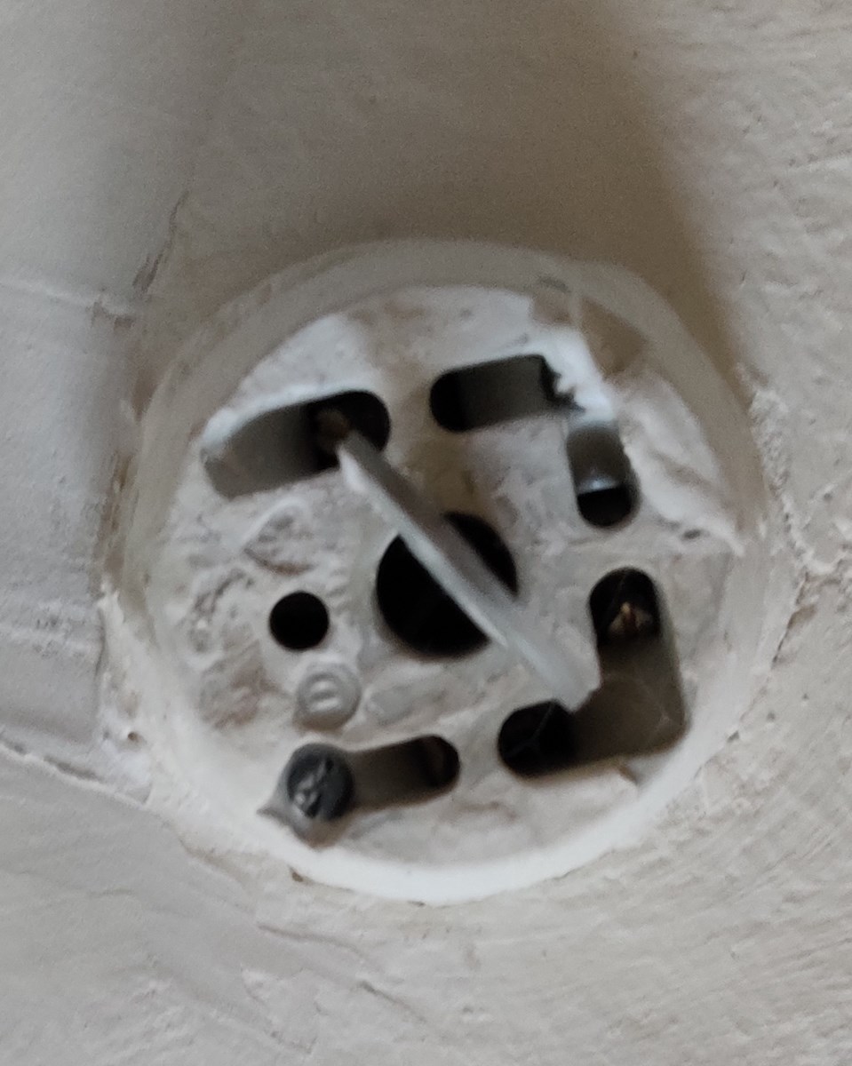

Hej!
Jeg har købt et hus fra 1955, og står og er ved at skulle montere loftsbelysning - men jeg aner virkelig ikke, hvordan jeg skal gribe montering af en lampe an, når rosetten ser ud, som denne. Er der nogen, der kan give et bud på, hvad der skal hvorhen?
Mvh Thomas

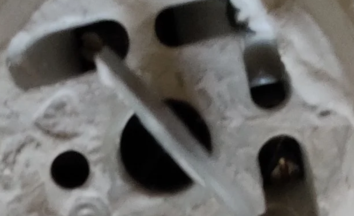

Jeg har forstørret billedet op, så kan du se kærven af den ene skrue. den løsner du og stikker den ene ledning fra lampen op i hullet ved siden af. Hvis du skraber malingen af, kan du være heldig at finde mærkning af nul, fase og mellemledning.
