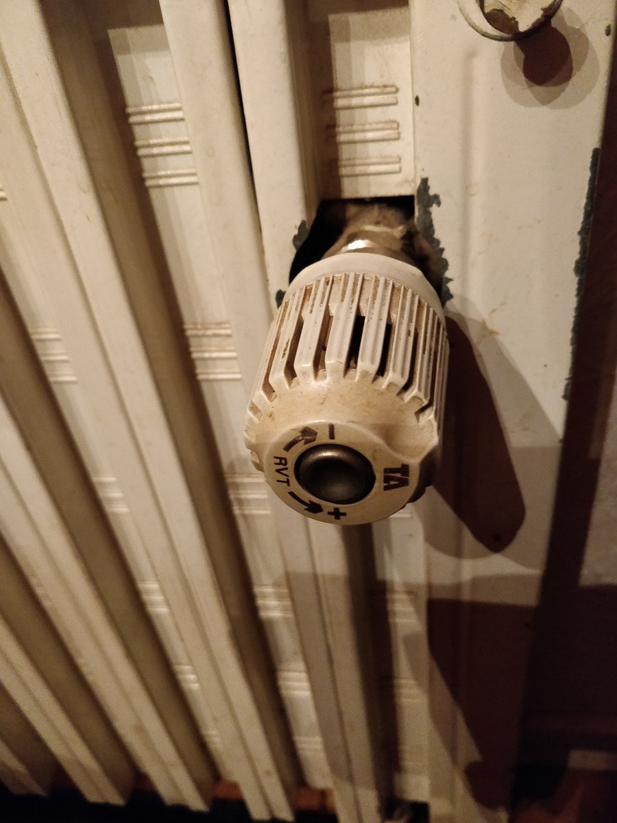

Hvordan tager man plastik hætten af?
Kan ikke finde noget hul til embargo eller skruetrækker
Det er ikke sikkert, at det er en unbrakonøgle eller en skruetrækker, du skal bruge. Er det overhovedet en termostatventil?
Velkommen på lds
Hvis du ser lige bag håndtaget så er der en blank ring med riller. Den skal skrues rundt da der er gevind på selve ventilen. Så får du termostat hovedet af.
Mon ikke det er en termostat da der er luft huller / riller ind i den. Det ville kun være naturligt for en termostat.
