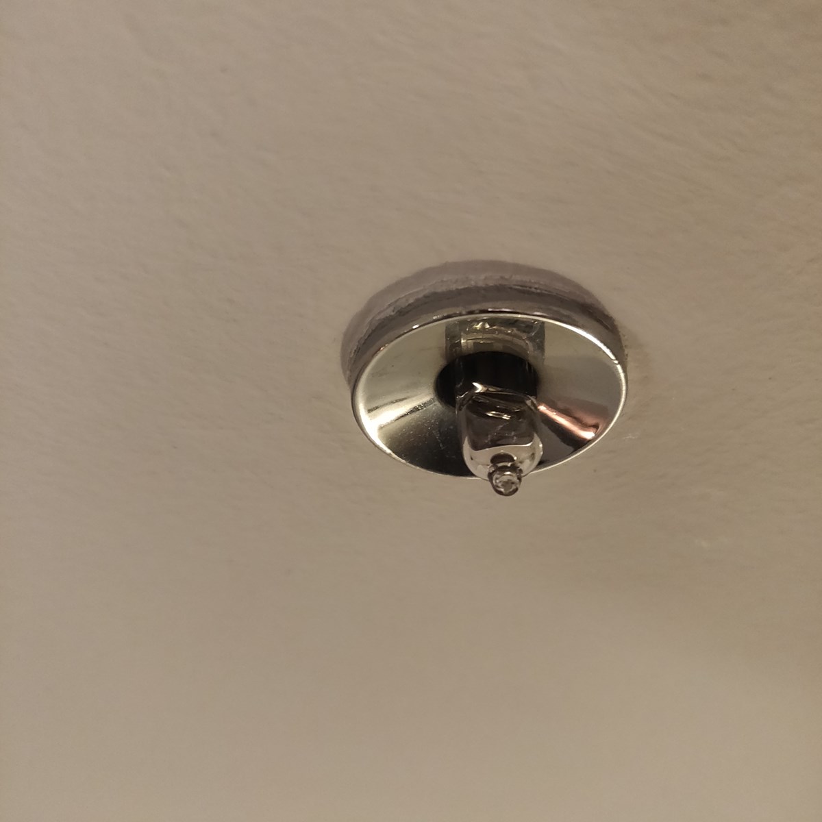

Udskifte halogen G4 (12v) med LED G4 - kabling og fatninger genbruges?
Jeg har 16 stk. halogen G4 (12v) siddende i et sænket loft. Jeg ville gerne udskifte pærerne med LED G4.Jeg er klar over, at det kræver en anden transformer/driver.
Men: Kan kablingen og fatningerne godt genbruges? Det er jo den dyre og besværlige del...og jeg vil rigtig gerne undgå at skulle købe nye fatninger, udbedre huller, lave finish, m.m. efter de gamle fatninger, osv.
Kan du umiddelbart sagtens. Led trækker jo væsentligt færre watt, så dimensionerne er rigeligt.
Jeg har skiftet pærer i stort set samme type fatning, og de pærer jeg havde købt var fysisk for store nede i bunden, så test inden du køber til alle.
