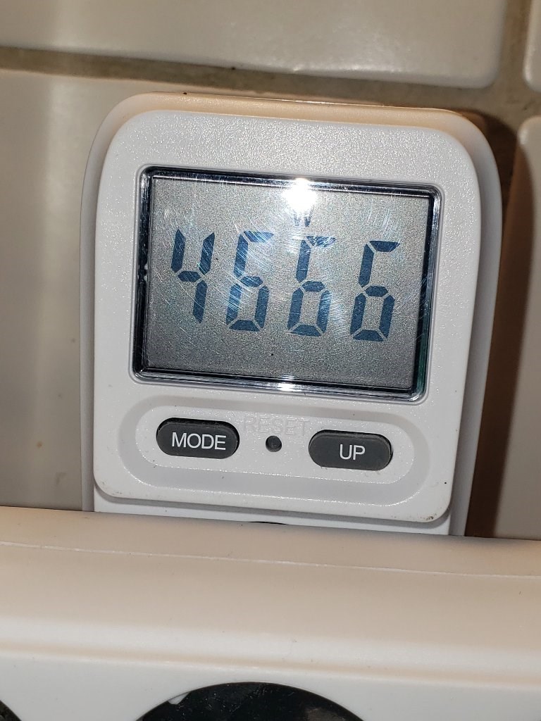

feverdream Trådstarter 46 8200 05-02-2021 18:32 Ja, de alle kører på 1 sikring. 4666W leveres via en stikkontakt, så summen er endnu højere.
kovas 4124 9670 05-02-2021 18:37 Har du regnet på om det passer. Det er ik altid at de der elektroniske målere passer. Jeg har en som jeg har kasseret. den målte alt for lidt. Mange hilsner Kovas,I et diktatur må ingen sige sandheden.I et demokrati må alle lyve.KK Steincke.
feverdream Trådstarter 46 8200 05-02-2021 20:35 Effekten, den viser, er mindre end summen af de 3 enhedsetiketter. En espressomaskine, tekedel og brødrister. 2200 + 2200 + 1000. Måleren går ikke så højt, så viser "overbelastning". Med to enheder viser det nøjagtigt summen af etiketterne. Så jeg tror det er korrekt.

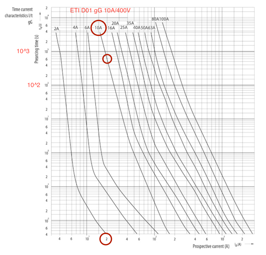

ev elmand 30519 7480 06-02-2021 11:58 Nu kender vi jo ikke sikringstypen men den almindelige Do1 type skal kunne holde til 150 % belastning i en time.Jeg har aldrig set en sikring der ikke ville springe. Jo hvis den er pakket ind i sølvpapir Har nogen samlet det, kan det skilles ad. Samles igen ? ?m.v.h. Erik (1/2 ekspert i mange ting)
feverdream Trådstarter 46 8200 08-02-2021 09:06 Jeg fandt dataene til min 10A sikring. Jeg tror, det skal køre 600 sekunder ved 20A. Jeg kørte det ikke så længe.Jeg har brug for 50A for at bryde den på 1 sekund.
ev elmand 30519 7480 08-02-2021 20:53 Nemlig Har nogen samlet det, kan det skilles ad. Samles igen ? ?m.v.h. Erik (1/2 ekspert i mange ting)
