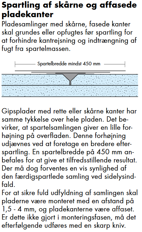

Kortkanterne på pladerne skal affases, hvis det ikke allerede er gjort.
Herefter spartles således (fra denne vejledning):
Hvis samlingen er synlig efter ovenstående, så kan du fuldspartle hele fladen.
