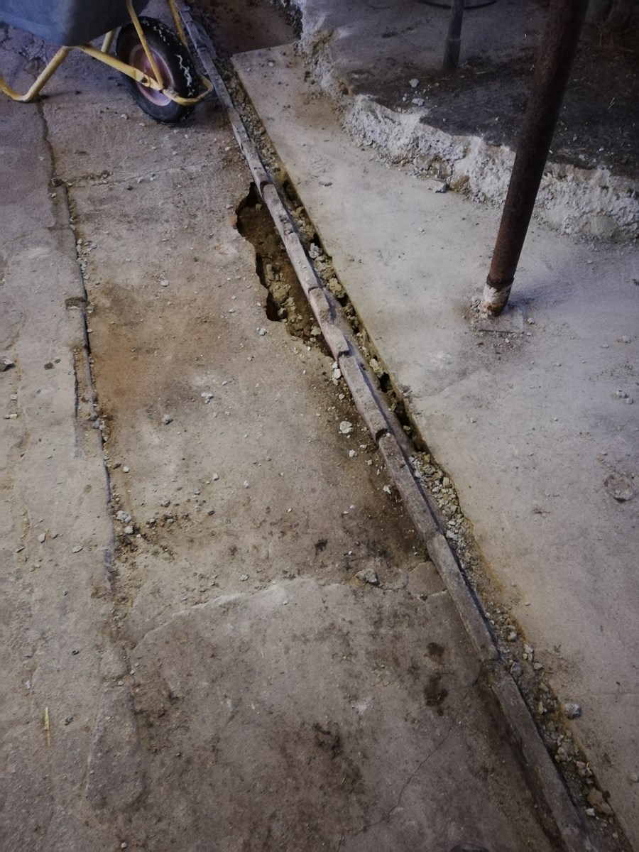

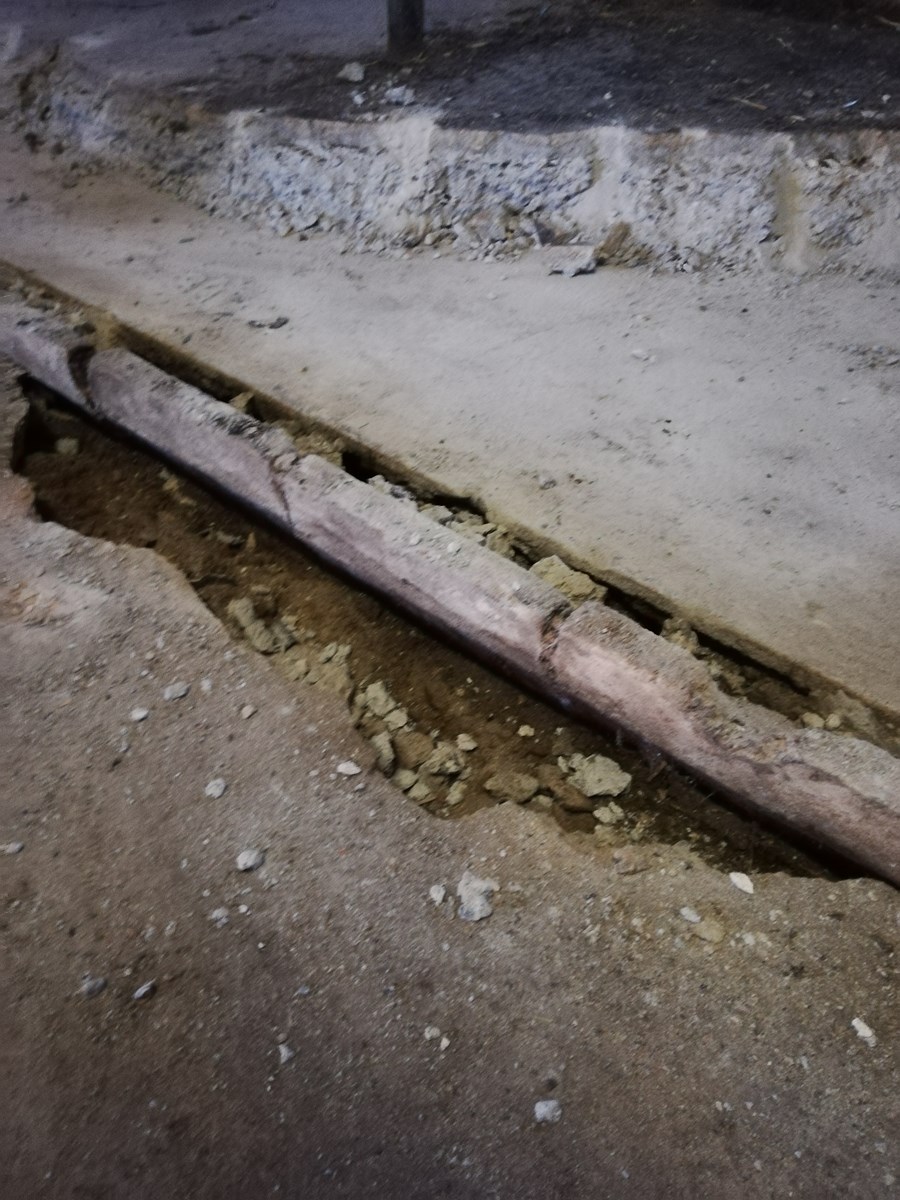

Jeg er ved at banke gulv op i vores gamle stald,(som jeg har lidt svært ved at datere, tror ikke helt at det passer hvad der står i BBR, at den skulle være fra 60'erne)da jeg vil etablere en gildesal og der er godt nok støbt mange forskellige lag beton igennem tiden. Så støder jeg på de gamle ajle rende, betonelementer.
Man kan se dem på billederne, de er omtrent 40cm brede.
Ajle renderne i sig selv, er på et tidspunkt blevet fyldt med et sparet lag beton, nok da tidligere (en hel del op i alderen) ejere gik på pension.

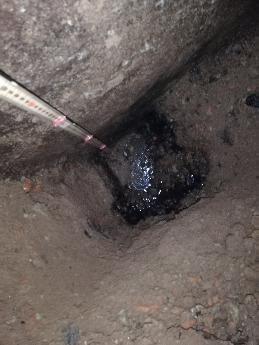

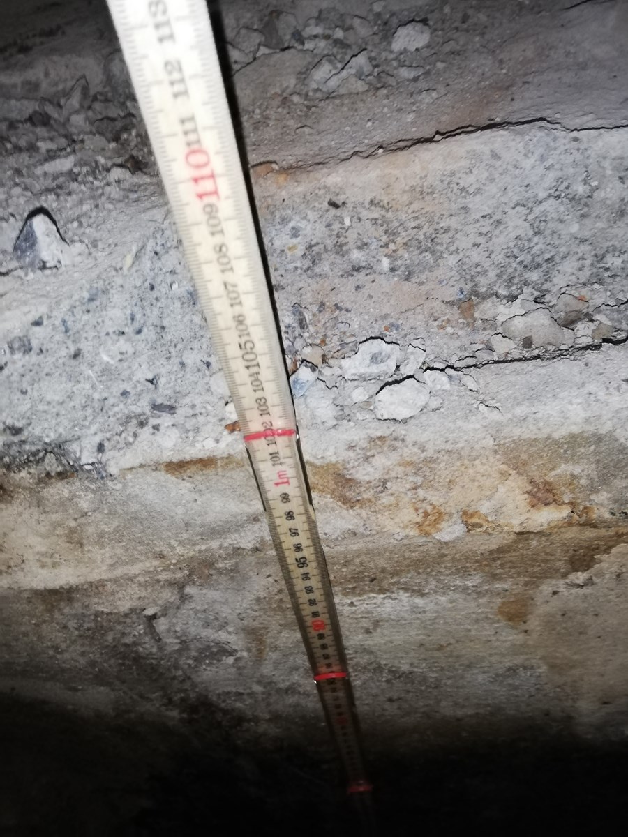

Jeg er nysgerrig, så jeg skulle lige se hvor dybt de "små" elementer gik i jorden. Så jeg gravede ned langs med et af dem og endte ved en betonbund, 100cm nede!
Har det været en form for udmugningsanlæg engang!?

Det hedder en grebning. Det er der kraturerne har “forrettet deres nødtørft”. Ajlen løb så videre til nogle riste, og derfra gennem rør til en ajlebeholder. Mon ikke det er sådan et rør du støder på i 100 cm. dybde.
Er det en “jernstang” der ligger i grebningen hele vejen på langs? Så kunne det tyde på at der har været udmugningsanlæg.

 Mange tak Søren : )
Der var ikke lige et rør dernede, men en betonbund.
Gravede kun lige ned i en skovls bredde, for at se hvor det endte.
Men det giver meget god mening, det du siger.
Foruden en 1000m3 gylletank, var der en gammel underjordisk, opmuret gylletank, som blev fjernet ifbm. med salget til os i juni sidste år.
Den underjordiske opmurede tank har ret sikkert kun været brugt til ajle.
